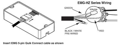

Lo que deberia ser algo sencillo se está conviertirendo en una tortura y seguro que es alguna jilipollez que se me pasa,pero me está volviendo loco...
El caso es que estoy montando estas pastillas...y no hay forma de que suenen..estoy siguiendo el esquema,pero no hay manera.He reecho la instalación 7 veces y no hay forma...
Si a alguien le ha pasado algo parecido le agradeceria que me soltara un rayo de luz antes de utilizar el lanzallamas...
Os dejo los codigos de colores de las pastillas y el esquema que he seguido para dicha instalación...lógicamente cambiando los colores del esquema a las de EMG....
Un saludo y gracias de antemano.......

No tiene mucho misterio.En el caso de EMG..verde y malla a pote,negro y blanco anulados y rojo al selector,ya está.....pues así llevo desde el viernes... :jajajaja: :jajajaja: :jajajaja:

Ese esquema está mal, el problema está en el switch, está cambiado el hilo central de salida con el de masa.
Pruebalo..

Pues si señor,ha tenido usted razon..ese esquema está mal......
Por fin.... :yahoo: :yahoo: :yahoo: ..joder..no se me va a olvidar este esquema en toda mi puta vida..XD...

Para EMG HZ PASIVAS...
Verde + malla.....................carcasa del pote
Negro + blanco...................unirlos y aislarlos
Rojo...................................patilla lateral del selector..
Y ahora viene donde está el error en el esquema de Seymour Duncan...
Posición central del selector..............................patilla lateral del pote
Extremo del selector..........................................carcasa del pote.......
Ahí estaba la madre del cordero.......... :encendido: :encendido: :encendido:
