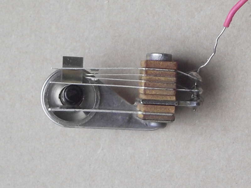

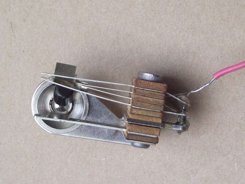

Seguramente sea problema mecánico del selector....con un poco de maña lo podrías solucionar tu mismo, o al menos visualmente comprobar si es problema mecánico...abre la tapa de acceso y fijate lo que pasa en las tres posiciones...en la posición central los contactos estarán juntos en los dos lados, cuando accionas la del mástil las patillas del lado contrario hacia donde accionas debe juntar los polos y separar los dos polos coincidentes al lugar hacia donde accionas....es lioso de entender...las fotos que te paso no serán del selector que tienes (no he encontrado ninguna foto donde se vea con una normal), pero puedes ver lo de las patillas....fijate sólo en lo de las patillas, lo otro no se corresponde con lo que he escrito arriba

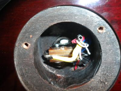

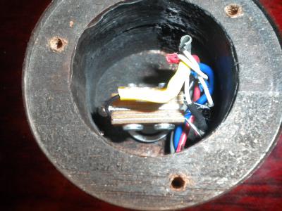

Saca una foto nítida, si puedes, a ver lo que se ve.....
Mr Crownstone
por el 23/10/2013
Ahí van dos fotillos:
frasco
por el 23/10/2013
Compa, puede ser un contacto en cualquier otro lado que esté puenteando la señal de ambas pastillas.

Mr Crownstone
por el 23/10/2013
Del cableado de las pastillas dices? O del propio selector? Saludos!
frasco
por el 23/10/2013
Puede ser en cualquier punto... incluso si la pintura es conductiva y está haciendo de puente porque toque las dos señales de las pastillas.
