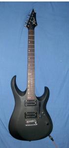

Hola foreros tengo un problema con mi guitarra nueva, para navidad me compre una cort x1 y cuando toco me da descargas eléctricas , los potes hacen ruido al girarlos y no puedo dejar el volumen al medio porque hace ruido, pero cuando coloco la mano encima deja de hacerlo.
si alguien me pude ayudar se los voy a agradecer mucho
anakronick
por el 07/01/2012
¿La instalación eléctrica de tu casa tiene toma de tierra?, ¿La toma de corriente donde conectas el amplificador tiene toma de tierra en buen estado?, si no tienes toma de tierra no podrás arreglar lo del ruido, y además corres peligro de sufir descargas eléctricas (No toques con los pies mojados :D )
Lo del ruido de los potencíometros es problema de la guitarra ¿Es nueva o de segunda mano?, si es comprada nueva, me imagino que tendrás una garantia, si no tendrás que regenerar los potenciometros con un spray limpiador de residuo cero, o bien sustituirlos por otros nuevos.
