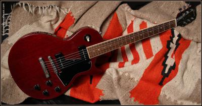

Hola compañeros!!!
El problema que tengo con la Les Paul Special es de afinación y es que se desafina que da gusto!!!
Cambié las cuerdas a 010 ya que tenía 09, ajusté el alma y quintado y aún así sigue desafinando una barbaridad!!! Tengo otras Gibson y esto no me ocurre... :|
He pensado en cambiarle los clavijeros pero no se si esto funcionará.... es buena idea? Los que monta ahora son los típicos de Gibson Grover.
Si cambiando los clavijeros se solucionara el tema cuál me aconsejais?
Gracias de antemano y un saludo!!!

Siempre ha desafinado con todo típo de cuerdas de distintos grosores.... es algo muy extraño. Esta guitarra la usa el vocalista del grupo y en cada canción tiene que afinar. El último concierto que dimos este viernes pasado fué un problema ya que se perdía mucho tiempo entre canción y canción.
Es un special del 93 de gama superior con P90 y logo nacarado como esta:
