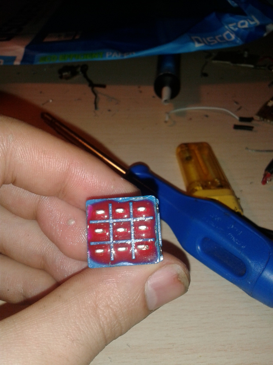

Y el segundo problema que tengo es que me compré un switch 3PDT para hacerlo true bypass con su led y embellecedor. Pero no sé como va la numeración del switch, es decir tengo el esquema de cableado del switch y sé hacerlo, pero no sé como se corresponden los números de patillas del esquema al switch físico.

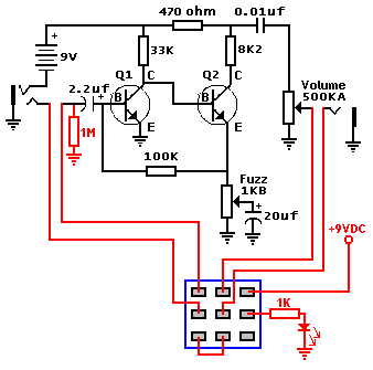

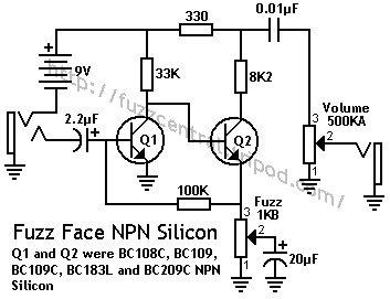

Yo he seguido el siguiente diagrama eléctrico:

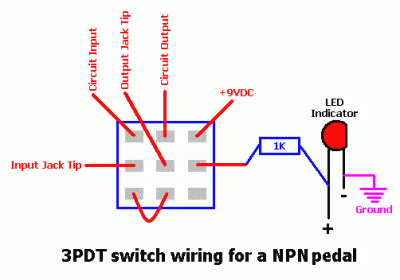

Para hacerlo true bypass tengo que seguir el siguiente diagrama eléctrico:
Hasta aquí todo claro. Yo entiendo que para meter algo que filtre la radio me dices que ponga un condensador más de X picofaradios justo después de la resistencia de 1M, ¿pero en serie o en paralelo?.

Hola compañero, en paralelo y directamente en el jack de entrada. Respecto al conmutador si lo colocas al lado del esquema que has puesto es exactamente igual, sólo fijarte en los pines que estén en horizontal. Es un conmutador triple, donde el pin central es el común y pivota hacia y abajo

Me ha quedado aclarado ya lo del conmutador. Gracias Toni. Pero lo del condensador para hacer el filtro no.

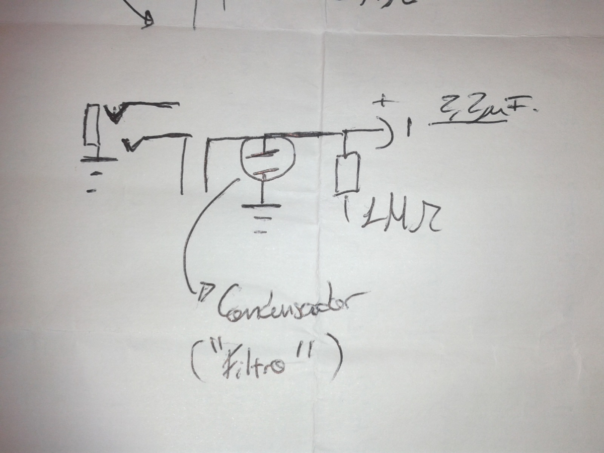

El jack de entrada tiene 3 polos, un común, y el canal derecho e izquierdo. ¿A cuál de estos dos va?. ¿Es así como tiene que quedar?.

No, tal como lo pones es en serie. Conectado entre el vivo y masa. La teoría es crear un filtro Resistencia/condensador para cortar la radiofrecuencia

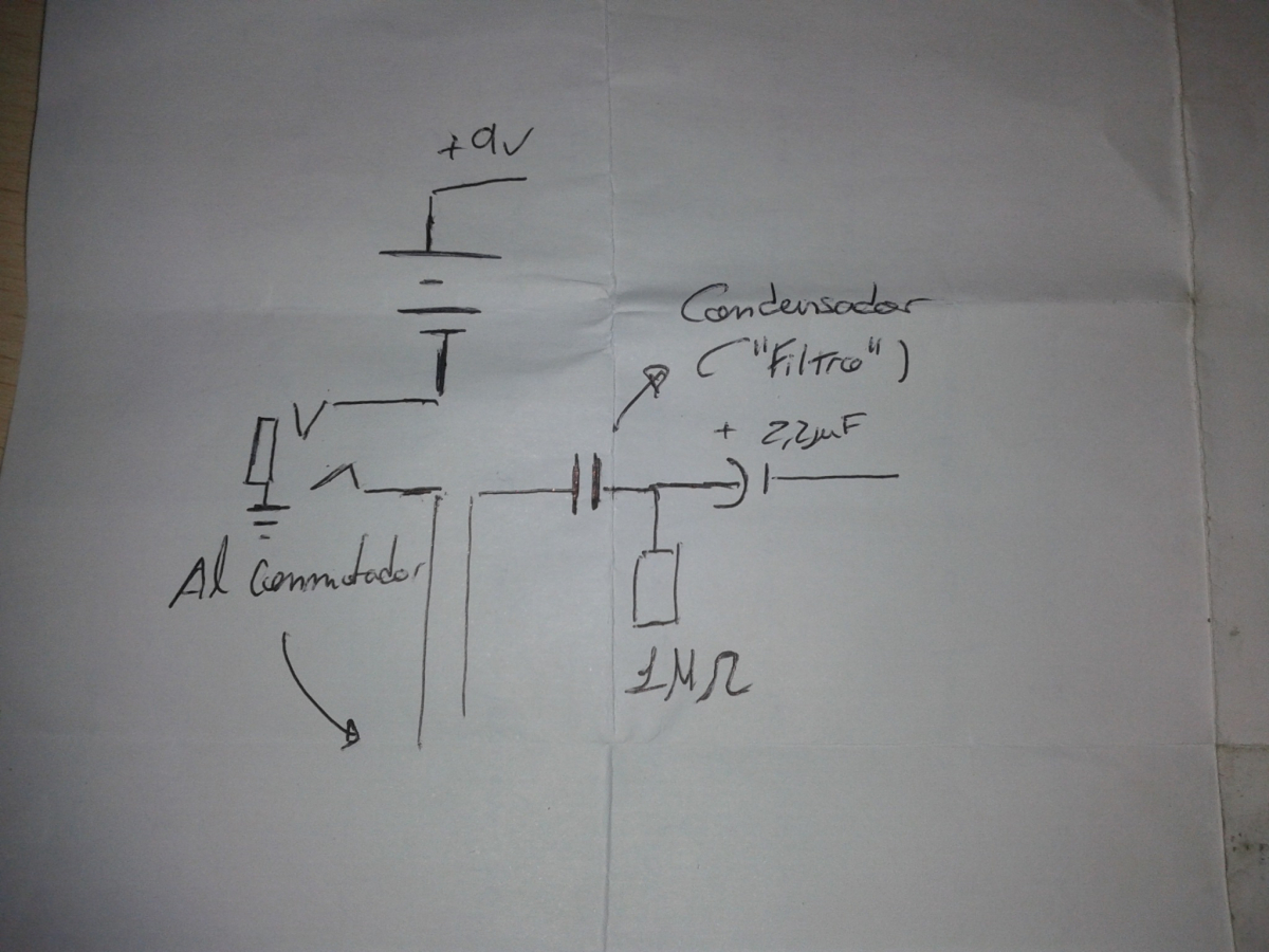

Así sí. ¿no?
toni diaz
por el 19/02/2016
Perfecto jeje. ve probando diferentes condensadores, empieza por los más pequeños y ya cuentas, un saludo
