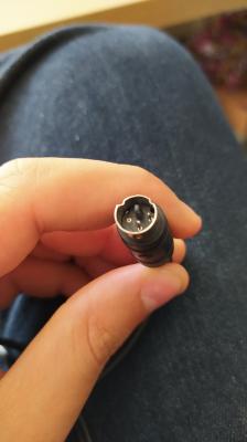

Buenas compañeros.

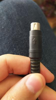

Tengo un problema con una fuente de alimentación, el problema es que se ha roto uno de los pines de conexión a la mesa, adjunto fotos.
La fuente entera nueva vale unos 20€, que es poco menos que la mesa entera.
Estaba pensando en soldar directamente los cables o algo así para dejarla funcional, pero prefiero dejarla como última opción.
¿Alguien sabe donde puedo encontrar este conector para sustituirlo? O algún consejo de arreglo?
Gracias. Un saludo.

No hay en tiendas de electrónica?
Si no, puedes ver si consigues un macho y una hembra aéreos equivalentes o que te hagan el papel para sustituirlos, dejas la hembra soldada con un cable a modo de latiguillo en la mesa, que cuelgue del chasis, y el macho lo sueldas a la fuente. Tienes que tener claro el diagrama de conexiones y un poco de maña.
Es una idea...

Hola,
Ese conector es un MiniDin de tres pins, como éste:
https://www.planetaelectronico.com/conector-mini-din-3pin-macho-aereo-p-526.html
Si tienes mano con el soldador puedes repararlo tú mismo. Si en tu ciudad hay tiendas de electrónica lleva el alimentador con el pin y muy seguramente puedas comprar un repuesto, si no te tocará comprarlo online.

No conozco tus conocimientos de electrónica, ese conector se llama mini Din 3, lo mejor sería cambiar macho y hembra por un Din 3 (gx16) si se ha quedado el pin dentro de la hembra, si no es así se compra un conector nuevo se pone y punto

Compraré el conector y lo soldaré. El macho no está dentro de la hembra, así que con solo sustituir la pieza me servirá.
No soy muy fino para estas cosas, pero al final siempre consigo dejarlas funcionales. Gracias a todos!!!

Asegúrate bien de la polaridad que es alimentación doble
