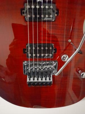

He probado diferentes muelles, le he cambiado las cuerdas, le he apretado todo, etc. Y sigue igual. Hacía fuera vuelve al punto 0, pero hacia las cuerdas no. Me he fijado en las cuchillas y en en los tornillos pivotes y están bien. Me he fijado a ver alguna parte metálica roza con la madera y no.
Lo único que si he visto raro y que no se si afectaría a este fallo es que un tornillo pivote esta más cerca de las pastillas que el otro, no están los dos rectos. No sé si esto podría afectar al fallo pero lo dudo. Lo que si me mosquea es que si quiero cambiarle a otro floyd en el futuro me de problemas al instalarlo.
¿Qué opinas? Adjunto foto.
Yo creo que es el propio floyd que funciona así y da igual con que guitarra lo tenga.
