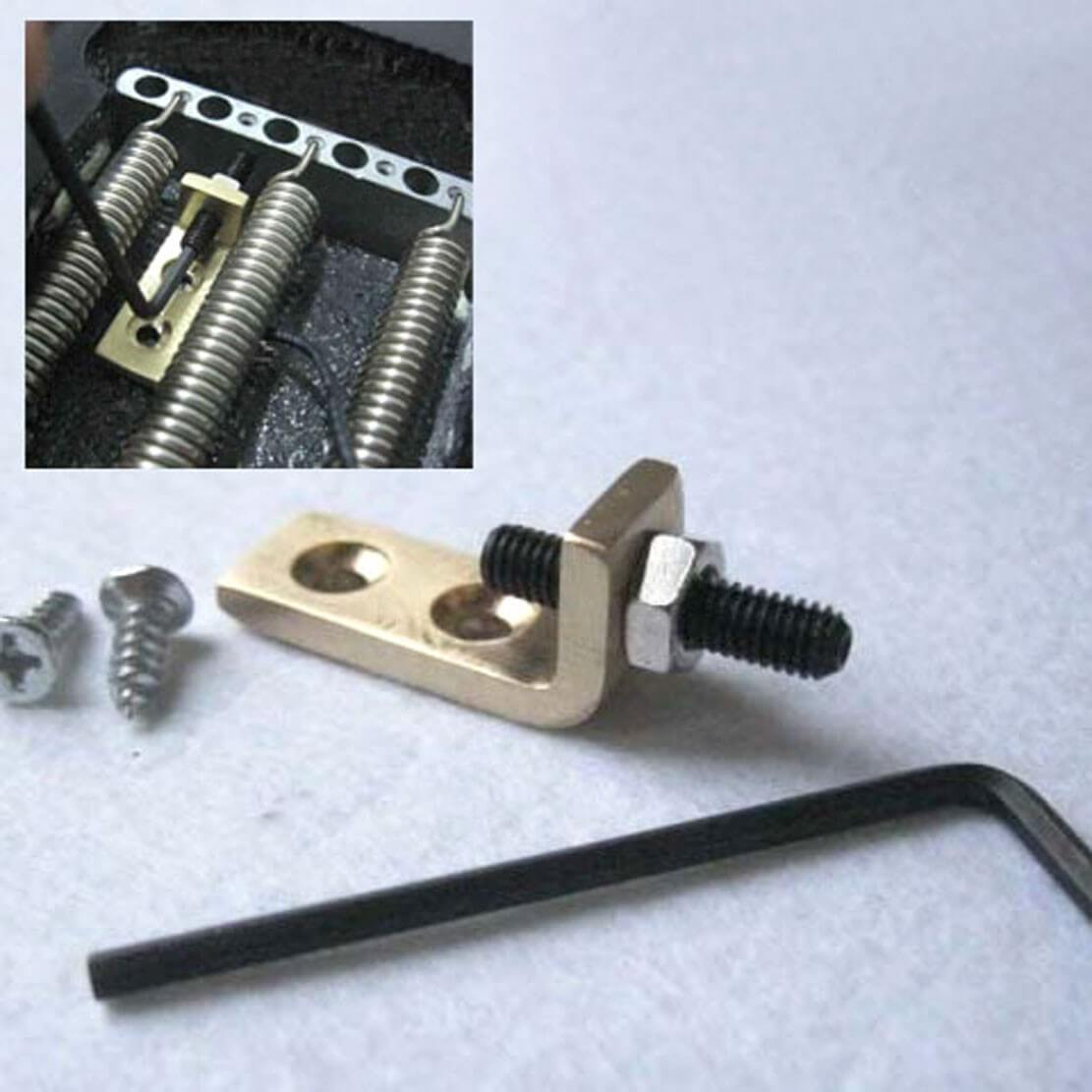

Yo anularía la posibilidad de estirar colocando una escuadra en el bloque, dejando el Floyd sólo para dive bombs. Así puedes tensionar los muelles un poco "pasado", y eso te garantizará que siempre volverá a su punto de equilibrio que es apoyado en la escuadra.

https://www.fu-tone.com/product/tremolo-stopper/ ni idea dónde lo venden aquí en Europa pero vamos, es eso, el tremol-no... hay varias cosas

Es una escuadra, un tornillo y una tuerca. En un chino me he gastado 1,20€ y se lo puse a una guitarra. Una pena que no tenga foto, y estoy fuera de casa estos días.
