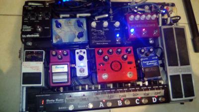

Hola.
Tengo un problema con los delays...al activarlos conjuntamnete con cualquiera d los overdrives, se produce un incremento considerable d volumen, y suena horrible.....ademas d con mas agudos...¿puede ser debido a un problema d impedancias, o buffers?
He probado con los delays(joyo, mooer, ibanez AD-9) cambiandolos d lugar en la cadena...antes y despues d los overdrives...pero el problema persiste.
Alguien tiene idea d cual puede ser la causa, o mejor aun..Conoce alguna solucion a este problema.Gracias d antemano[ Imagen externa no disponible ]

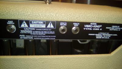

Tu ampli tiene loop de efectos?
c27reinhardt
por el 11/04/2016
Si....pero sigue siendo lo mismo.....He probado a poner todos los efectos d modulacion(chous, delay, univibe) en el loop y los d overdrive y el compresor en el input del ampli....creo que no se llevan bien entre ellos

Pues que raro.
El delay por el loop debe ir perfecto.
javi vete
por el 11/04/2016
Yo probaría los pedales sueltos que te dan la lata, al margen de la pedalera. Ve probando de uno en uno a ver qué combinación es la que está dando el problema
c27reinhardt
por el 11/04/2016
Claro....por eso he empezado a pensar si puede ser un problema con el buffer d los delays...con los 3 pasa lo mismo...hay un aumento de volumen, y agudos....y la distorsion suena muy dura y mal (supongo que debido al incremento d agudos)...lo raro es que pase con los 3 delays, que son dediferentes marcas y epocas...
c27reinhardt
por el 26/04/2016
Solucionado.....era el switcher harley Benton!!!!

Y que le pasaba?
c27reinhardt
por el 26/04/2016
ni idea...me da que no es true bypass.....(o algo parecido .....)al conectarlos directamente, se soluciono el problema
barkly
por el 27/04/2016 1 anuncio en Mercasonic
Es raro por que yo tengo un swicher parecido a ese, plx live, y no tengo esos problemas....
c27reinhardt
por el 27/04/2016
si que lo es.....solo ocurre con los delays.....al usarlos junto con los overdrives....he probado todo....me da que debe tener algun tipo d buffer, el switcher, que hace que eso ocurra...pero ni idea que puede ser
