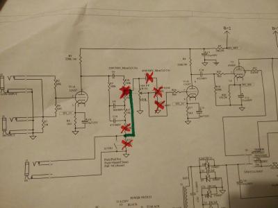

Hola.
Queria utilizar la etapa del VHT special para utilizarla con el kemper.
He desconectado la union de volumen y tono, ya que no quiero utilizar el tono, y la entrada al volumen desde la primera etapa, de tal forma que entro directamente al pote de volumen y de ahi a la segunda etapa de la ecc83 y asi puedo utilizar el volumen y me queda una etapa de ecc83 y luego la 6v6.<br />
Problema: se me oye bajisimo, no se oye practicamente nada..y luego cada vez que paso al std by me suena un petardazo en los altavoces..
La primera etapa está desconectada, bueno, tiene el stack de tono, pero no va a ningun sitio, ya que la he desconectado del volumen desoldando el cable quedando este al aire
Alguna idea?
Muchas gracias
cortman
por el 28/03/2015
Como se ve entró por el jack del footswirch directo al volumen
