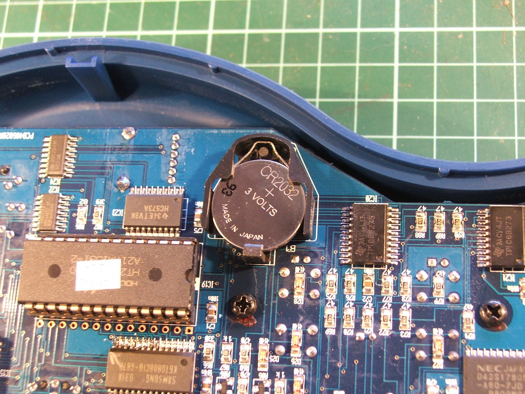

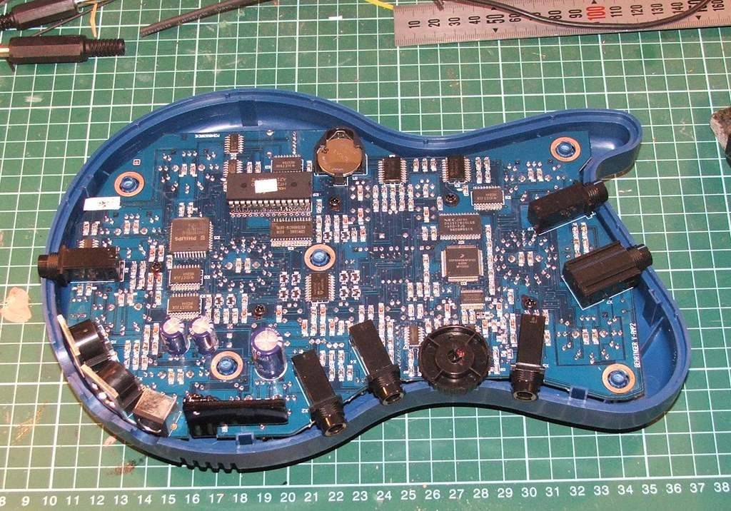

Debes abrir el vamp, con los 5 tornillos que hay en la parte de atras, la bateria es una pequeña de litio de 3V, no recuerdo que referencia, el vamp utiliza esta pila para varias funciones de la memoria interna, y como es normal esta se agota y debe ser reemplazada, no se si la pila afecte los puertos MIDI, pero no pierdes con tratar, por ejemplo a mi me estaba dejando de grabar los presets y se comportaba extraño el vamp, y era por la pila. Saludos

Me da respeto abrirlo, pero lo haré jeje. Miraré el tipo de pila (la que sale en tu foto es la CR2032, me suena que se usa también en basculas de baño para pesarse jeje, creo que es bastante típica). Al menos miraré la fecha de caducidad (si la pone) de la pila, y me puedo hacer una idea de cuantos años tiene la pila.
Ya te contaré. Gracias por las imágenes!

No te de miedo abrirlo, no es tan dificil, y teniendo en cuenta cuando salieron los vamp, lo mas probable es que la pila ya este fallando, a mi despues de comprarlo nuevo, a los dos años tuve que cambiarle pila.

Hola, ya lo abrí, y la pila es la CR2032 (igual que en la foto), lo que no pone fecha de caducidad ni nada... Tenía unas pilas por ahí de placas base de ordenador que también eran CR2032, probé con ellas pero no hubo suerte, claro que esas pilas igual eran más antiguas que el propio V-amp 2 jejeje. El finde a ver si pillo una y hago la prueba definitiva.
