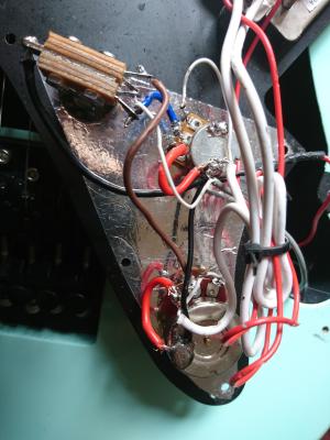

Os consulto a ver si me podéis aclarar. Tengo varias guitarras con emgs y seymour duncan blackouts activas y me he fijado que cuando tengo el ampli del local a tope aunque baje el volumen de las pastillas a tope sale un poquito de sonido por el ampli es muy poco ya que el afinador ni siquiera me coje la nota y el propio ruido del ampli a tope casi tapa el sonido... En otras guitarras que tengo con pastillas pasivas no me pasa y en un ampli más pequeño no se nota éste problema...
Alguien sabe por que es?? He comprobado masas y todo bien y tambien los ohmnios que salen del cable con los volumenes a tope y potes cerrados y parece que todo está bien...
Hay algún tipo de inducción que se produzca y sea eso normal?? Adjunto una foto con el cableado de la guitarra...
Gracias de antemano!!

No se si he entendido bien del todo el problema ¿te refieres a que con el pote a 0, si tocas la guitarra suena muy bajito por el amplificador? Si es así yo diría que la masa del pote igual está mal (soldadura fria o algo asi) ya que al tenerlo a cero debería derivar toda la señal a masa.
¿Tienes instalada masa para el puente?
Un saludo ;)

#2 Hola! Si, las masas en principio las tengo todas bien y comprobados los potes que cortan bien la señal...
Efectivamente es el problema que tu dices pero por ejemplo en un ampli de 30 watts a tope cierras el potenciometro y no se oye nada aún tocando con un destornillador las pastillas directamente.
Es en uno de válvulas de 50 watts cuando está el ampli a tope y aunque bajes el volumen de la guitarra suena un poquito y sólo con pastillas activas, con pasivas si corta todo, por eso tengo las dudas...
No obstante es un caso bastante extremo de configuración pero por si le pasa a alguien más...

Puede que el potenciometro esté mal. Mide con un polímetro que valores te da de máximo y mínimo.
Iván Jiménez
por el 17/05/2021
#4 medí en el cable de salida y me daba de mínimo 6 ohmnios con el pote cerrado que será la resistencia del propio cable y medí en el propio potenciómetro continuidad y no habia c9n el pote cerrado...
EDITO: He sacado los potes y los he medido. Ambos me daban cerrados 6 ohm y abiertos 25k
Si alguno tenéis activas y amplis grandes intentad probar a ver si os pasa lo mismo porque me da a mi que puede ser algo comun a las activas...

La verdad es que es curioso, en teoría no debería dejar pasar nada de sonido. A ver si esta tarde cuando llegue a casa mido algún pote de 25k para ver que valor me da con el pote cerrado.
Hace años tocaba con un valvular de 100w y en esa época alguna de mis guitarras tenía emg, pero no recuerdo que hiciera ese tipo de cosas. De hecho en una LP que tenía, lo que hacía era volumen de pastilla mástil cerrado y caundo parabamos en los ensayos seleccionaba esa pastilla para poder hablar.

#6 Llevo tocando bastantes años con activas y tampoco me había dado cuenta de ésto hasta el otro día y resulta que me pasa con varias guitarras...
Por eso tengo curiosodad de si le pasa a alguien más. El sonido que sale es muy poco, podrías seguir manteniendo una conversación en el local incluso hablando bajo...

#8 Se agradece!! Yo sigo intentando recablear la guitarra de otras formas pero no consigo quitarlo...
Voy a pillar cable apantallado para poner todos los cables de éste tipo a ver si así deja de sonar... Lo que pasa que hay que soldar mil cables a masa y no se muy bien si puedo soldar tantos juntos al mismo punto...

En la que tengo las EMGs (es una ltd deluxe ec-1000, por si sirviera de algo el dato) no tengo tal problema, sin embargo en la que tengo las blackouts (una gibson gothic II) me pasa sólamente con la pastilla del mástil, con la del puente si cierro volumen no se escucha nada de nada, así que intuyo que algo tendré mal en la circuitería de la pastilla del mástil. Le tendré que echar un ojo, si con tus pruebas e investigaciones llegas a alguna conclusión o cambio ponlo porfa, me interesa mucho.
Soy un tio que no pasa ni pasará de amateur, "nivel usuario" que se dice. Toda la circuitería la hice yo pero viendo tutoriales y siguiendo paso a paso los diagramas del fabricante, osea que no puedo resolver dudas a nivel técnico porque básicamente no tengo ni p.... idea xD. Lo que sí puedo decirte es que ni un solo cable de los mios es apantallado, es un cable normal y corriente(de hecho son de los típicos de ordenador de colores, cobre y plástico)

El ampli que has usado de que potencia es?? Lo has puesto a tope??
Y por último, estaría guay si pudieras poner una foto o un par de como tienes montada la circuitería de la guitarra que no da el problema por si tengo algo mal puesto...
Muchas gracias por tu aportación! Un saludo!
