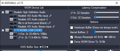

Hola soy nuevo, no sé como funciona esto pero llegué hasta aquí porque no he podido solucionar un problema que me ha surgido. Hace unos días me compré una interfaz de audio (U-PHORIA M2) para poder tocar la guitarra electrica a buena calidad, instalé reaper y seguí un tutorial de cómo obtener el tono de Metallica, más especificamente el de Master of puppets, les dejo el link para que quede claro: https://www.youtube.com/watch?v=QHoDSL_oYzQ&t=393s
Cuando logré hacer todo lo que indicaba el tutorial (instalar vts, IRs, etc), el sonido no se asemejaba en lo absoluto a como el del video, suena de mala calidad, muy borroso y feo y no sé que hacer, cabe recalcar que no sé usar reaper y mi inglés tampoco es muy bueno por lo que quizás me estoy saltando algo.
Instalé el ASIO4ALL, lo desinstalé y lo volví a instalar y nada, desintalé y volví a instalar reaper pero nada, estuve moviendo la configuración del ASIO y reaper como loco (aunque no sé del programa) pero no conseguía nada. Muchos de los videos que he visto para configurar esta interfaz de audio en Reaper solamente lo conectan y unas cuantas cosillas más hacen en la configuración de ASIO (cosas que también copio) y les suena bien mientras que a mi no, pero pienso que el problema viene del ASIO o reaper, no sé porqué, pero no creo que sea otro problema más ya que la interfaz de audio no es nada mala, tengo las versiones de los programas que instalé de windows de 64 bits correctas y actualizadas, mi guitarra es relativamente nueva y buena, pero por más que quiero no consigo ese tono.
Espero y me puedan ayudar, muchas gracias. :)

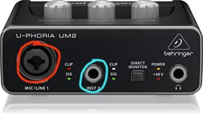

#3 Okay, te explico. La entrada numero uno (mic,line 1), la que rodeo en color rojo en la imagen, esa es para entradas preamplificadas (o de alta impedancia), para que se escuche por esa entrada, siendo que la guitarra no es de alta impedancia, tendrías que enchufar la guitarra a un ampli, y el ampli a la tarjeta.
La entrada dos (line 2) rodeada en azul es para señales sin amplificar, es la tarjeta la que se encarga de amplificar la señal para que se escuche bien. Esa es la que se usa para enchufar la guitarra directamente.
Probaría a conectar la guitarra a esa entrada, después deberás cambiar el input en reaper y creo que eso sería todo. Ya me cuentas que tal, cualquier duda pregunta sin problema!

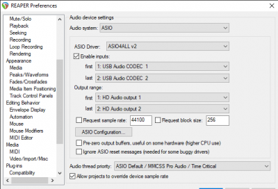

*(Actualizo)* :Bueno, intenté lo que mencionaste de cambiar la entrada a la segunda, configuré reaper para que tome el sonido de esa entrada y sigo teniendo el mismo resultado :(
Mau
por el 13/08/2022
#5 Adjunto imagenes para que puedas ver si estoy haciendo algo mal :)
ToniPod
por el 13/08/2022
#6 Y porqué usas Asio4all…la behringuer no tiene drivers propios?
