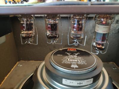

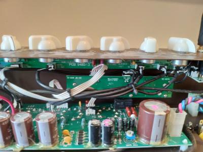

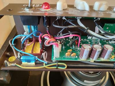

The Revenant Baneado
por el 03/05/2019
#7
Es posible que alguna de las válvulas haya dicho adiós, de hecho la EL84 que tienes en la etapa de potencia suele tener una vida útil de óptimo rendimiento de unos 2 años con utilización regular. Súmale que esas válvulas que lleva son chinas... No es descabellado pensar que estén pidiendo un cambio y que sea cuando las aprietas en volumen cuando empiezan a decir, hasta aquí hemos llegado.
Es muy difícil asegurarte nada simplemente con las fotos, pero no se ve nada fuera de lo normal en el circuito.
Esperemos a ver si algún dueño de este ampli, (bastante común) ha pasado por lo mismo y te confirma. Si no tienes tres opciones, llevarlo a un técnico y que te lo mire, o bien tirarte a la piscina y comprar un juego de válvulas nuevo (el tipo de válvula que lleva son comunes y no muy caras), o empezar probando a cambiar solo la EL84 (que es la más vulnerable de las que conforman ese circuito) y ver si es ese el problema. Este ampli no necesita ajuste de Bias, por lo que puedes remplazar la EL84 directamente.
Nunca está de más tener un juego de válvulas de repuesto para tu ampli, más siendo estos modelos más económicos y que no necesitan ajuste de Bias.
