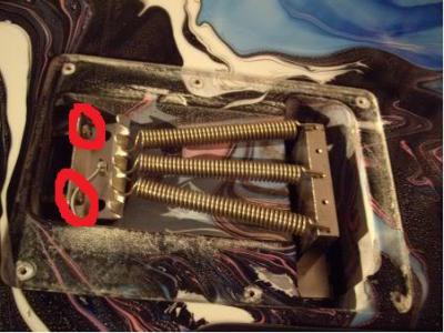

Ajustar el puente es bastante sencillo la verdad. Solo tienes que quitar la parte trasera de plastico y apretar o soltar los tornillos hasta que el puente regrese a la posicion que quieras
Los tornillos que te digo son los de la izquierda. Como dice el compañero puede que hayas cambiado el calibre de las cuerdas por eso se ha tensado mas el puente.

te refieres a esos tornillos¿?
vale muchas gracias :P

Si ese par de tornillos y si no recuerdo mal para bajar el puente hay que apretarlos.

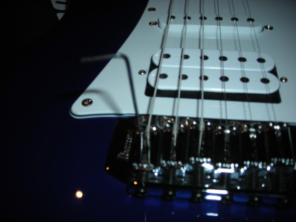

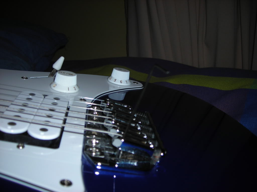

Si entiendo bien el problema, esta debería ser la solución: debes encontrar esa llave y apretar las cuerdas que estén más arriba, es simple
http://i50.photobucket.com/albums/f327/Lethoth/DSCN0561.jpg
http://i50.photobucket.com/albums/f327/Lethoth/DSCN0560.jpg
Espero que te ayude.
no se si me he expresado bien, pero el problema no son las cuerdas, si no que el puente, que se subió.
Tal vez habra sido por la razon del que nos ha dicho MeTaL3r0 o7
gracias de todos modos:)
