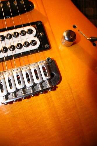

mmm bueno he buscados temas referentes, pero mi guitarra no tiene puente strato, y lo de los videos dan un ejemplo con una guitarra que nada que ver con la mia, porke mi puente no tiene para regular las cuerdas individualmente sino que solo tiene 1 tornillo a cada costado.
nose que tendra que ver los 6 tornillos que estan atras, pero no creo que sea para determinar las alkuras de las cuerdas.
bueno les dejo una foto.
aca se ve que la sexta cuerda ta muy levantada respecto a las otras
[ Imagen externa no disponible ][ Imagen externa no disponible ]
este es el tipo de puente que les decia.
la distancia del traste 12 a la cuerda 6 es como de 5mm eso es mucho

Ya veo, es un puente SAT 10, como este:
Los seis tornillos que mencionas mueven los saddles o silletas, para regular la entonacion o quintaje.
¿Que altura de cuerdas tienes desde el traste 12 en la 1ª y 6ª cuerda? (tomada desde la parte superior del traste y la parte inferior de las cuerdas)

Destensa las cuerdas para no hacer daño a las cuchillas del puente... (si te atreves, destensa también los resortes del trémolo) y aprieta esos dos tornillos que están en los extremos del puente y lo anclan a la madera.
Vuelve a ajustar los resortes, a afinar la guitarra y comprueba que no se producen trasteos molestos.
Importante... no hacer la operacion con las cuerdas tensas.

bueno ya hice eso que me dijo, y kedaron en la medida que señalan que es 0.3 para la sexta y 0,2 para la primera, pero la 6 cuerda trastea, que hago ahi, subo un poco el tornillo del puente o no?, tengo destensar las cuerdas de nuevo para eso? acerca de los tornillos de atras como se cuando moverlos, apra moverlos tengo destensar las cuerdas o los muevo de apocos?

Los tornillos de los saddles o silletas son para la regular la entonacion, no tienen que ver en el asunto de los trasteos.
¿Te trastea al tocar al aire, o en ciertos espacios?,¿cuales?

Los tornillos de atrás son para el quintado, no debes tocarlo si la guitarra no está desquintada.
Dinos donde trastea y en todo caso puedes subir un poco el puente por ese lado.
Sí, debes aflojar las cuerdas cada vez que vayas a girar esos tornillos.

en la sexta cuerda apartir del traste 12 empieza a trastear un poco pero solo un poco en las demas cuerdas nada, gracias.
ahora he notado que el mastil no esta paralelo al cuerpo de la guitarra, como que se una leve inclinacion, ya comrpboe que los tornillos tubieran bien ajustado, nose si sera normal en una guitarra pero por ahi lei que el mastil tenia que estar paralelo al cuerpo y que algunos le colocaban un pedazo de carton o tablilla para terminar con la inclinacion.
