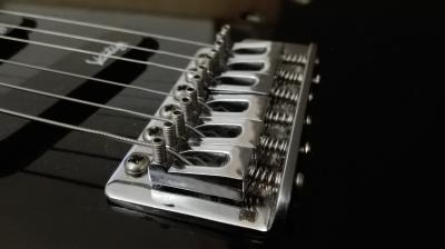

Me explico: tengo una guitarra con muchos añetes (una Vantage tipo strato) qe se a qedado apartada cuando a llegado una "hermanita" nueva (como suele pasar).
Decidí volver a hacerle el caso qe se merece, demontandola TODA, limpiandola, cambiando electronica, etc. La cejuela no la he tocado.
Las silletas del oxido eran inservibles y se las he cambiado.
Cuando he vuelto a montarla, las cuerdas, estaban exageradamente altas pero altas altas, he bajado a tope las silletas pero aun asi continuan altas.
Pregunta: tiene qe ver con la altura de las silletas nuevas? O mas bien es por qe el mastil a perdido tensión o a ganado?
Aclaro qe la guitarra antes de la "reforma" era comodisima!!!
Gracias!

#3 Gracias por la respuesta luxee! Aver las silletas comparandolas unas con otras la diferencia de tamaño/altura (si la hay) no la veo tan... como para cambiar tanto la altura de las cuerdas, creo qe lo suyo, y por lo qe me decis sera cuestión del alma :rolleyes:

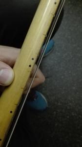

#9 Gracias por el aporte Jors! Supongo qe sera cierto lo qe dices del cambio de selletas. Pero realmente cres qe la diferencia pueda ser para tanto? No se si has visto las fotos adjuntas de como estan de bajas las silletas y lo altas qe continuan las cuerdas. Muy raro todo.

También aclaro qe pulsando el primer traste y el último la distancia de la cuerda al traste 6-7 no creo qe supere los 3 o 4 mm. No se si eso puede llegar a dar mas pistas.

3 ó 4 mm de la cuerda al traste pulsando primero y último??? La distancia deberia ser de 0.25 a 0.35 mm. El mástil ha cedido un montón. Tienes que apretar el alma... Supongo que la guitarra está afinada en tono correcto, verdad?
