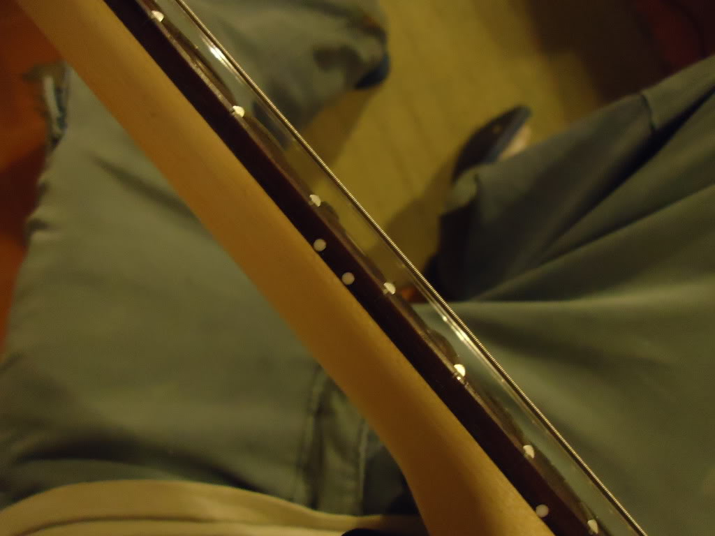

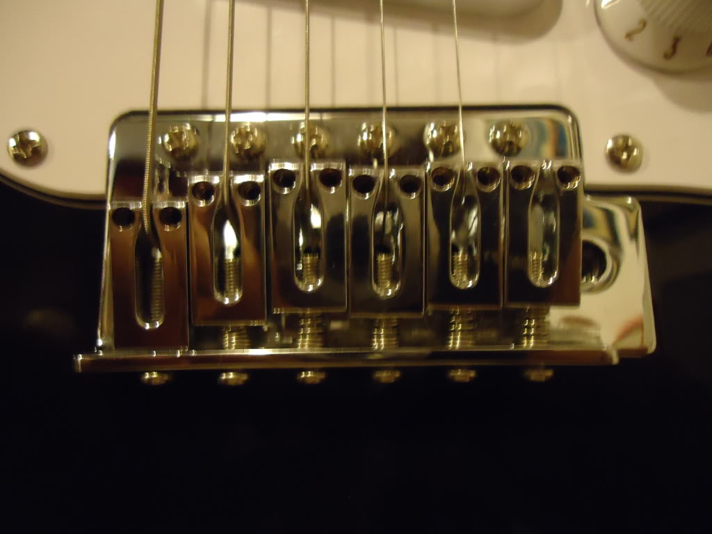

Tengo un problema con mi guitarra nueva (apenas tiene dos semanas), estuve investigando y lei que la altura de cuerdas recomendada es de 2 mm y yo las tengo a 4 mm. Tuve que subirlas tanto por que si intento ponerlas a 2 mm trastea muchisimo. El alma ya tiene la curvatura que tiene que tener. Ademas para regular el quintaje de la 6ta cuerda tuve que quitar el resorte que esta detras del carrito para poder moverlo mas y poder ajustarla. Quisiera saber como puedo tener una accion correcta y evitar los trasteos y como quintar la 6ta cuerda sin llegar al punto de quitar el resorte.
Es una guitarra de gamma media-baja.
Les dejo 2 fotos para que vean el problema:
Falta la primera cuerda, se me rompio y la comprare en estos días.

Tienes que buscar el equilibrio entre estos tres elementos:
- altura de los patines del puente (los que están en la segunda foto, creo que están muy altos).
- apretar/aflojar tornillos de la garra del puente que sujeta los muelles del trémolo (está en la panza de la guitarra, quitando la tapa los ves).
- y la afinación de las cuerdas (en el tono que afines).
