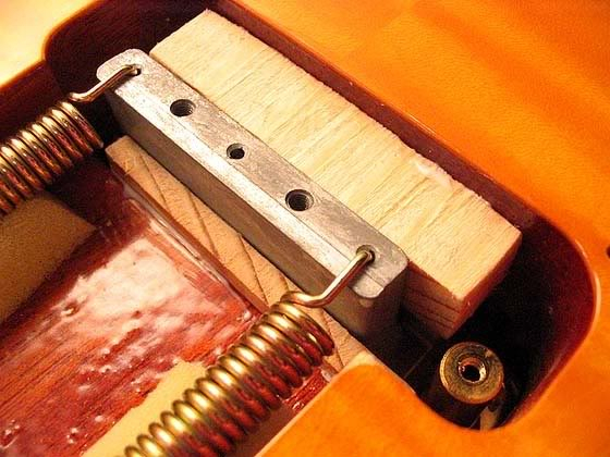

Podrías probar a bloquear el puente. Es reversible y no modificas la guitarra
Vendría a ser algo así.
Yo lo tengo hecho con pinzas de la ropa
Si te sigue desafinando ya es el clavijero.
También puede ser que la cejuela pellizque las cuerdas pero si lo lubricaste tendrías que haber notado alguna mejora.

mira francisco pregunta pero podria seguir usando la palanca??
