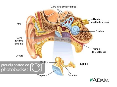

El oído se compone de 3 partes
• Oído externo
• Oído medio
• Oído interno
OÍDO EXTERNO
Se compone por
• Pabellón
• Conducto auditivo
• Tímpano.
La función principal del pabellón es captar el sonido y dirigirlo hacia el conducto auditivo, también capta la dirección del sonido.
Conducto auditivo
Conduce las ondas hacia la membrana timpánica, amplifica las ondas es un acoplador de impedancias, la longitud del conducto auditivo es de (3-5).
El canal auditivo funciona como resonador, amplificando las frecuencias de la banda critica que contienen la inteligibilidad del habla.
La banda crítica es de 3 - a 5khz.
Tímpano
Es un transductor, convierte la energía sonora en energía mecánica. El susceptible a un daño irreparable por altas presiones sonoras.
OÍDO MEDIO
Su función principal es propagar la energía hacia el oído interno.
Se compone por:
• Martillo
• Yunque
• Estribo
• Lenticular y la trompa de Eustaquio.
El tímpano vibra a la misma intensidad y frecuencias que llegan del oído externo, esta información es transmitida a los 3 huesesillos, los cuales tiene la función de mantener un equivalente de energía entre el aire que se encuentra en el oído externo y el liquido que se encuentra en el oído interno, y vibran la misma intensidad y frecuencia que el tímpano.
La trompa de Eustaquio, actúa como ecualizador de presión atmosférica, mantener el equilibrio depende de ella. Asi mismo sirve como drenaje en caso de que existiera una infección, el oído externo o en el oído medio.
En varios países a las personas que tienen una infección en el oído se les prohíbe manejar, o inclusive andar a solas por la calle ya que de repente pueden caer por la falta de sincronización en su cuerpo.
La trompa de Eustaquio tiene una membrana que sirve como relugador atmosférico, por eso cuando cambia la presión atmosférica, los oídos se tapan, esto es una protección para evitar que el tímpano se reviente.
Cuando uno viaja, por lo regular se tapan los oídos, no debemos tratar de destaparlos a la fuerza como masticando chique para que se destapen, lo que se debe hacer es esperar hasta llegar a nuestro destino y esperar un tiempo para que se regularice la presión dentro y fuera de nuestro cuerpo y automáticamente se destaparan o si no con un ligero bostezo se destaparan.
OÍDO INTERNO
Convierte la energía en pulsos eléctricos estos son captados por el nervio auditivo. Este la envía hacia el cerebro para interpretarla como; habla música o ruido.
El estribo hace contacto con el lenticular que es un hueso de forma oval que asu vez hace contacto con la ventana oval (membrana). Del otro lado de la ventana oval se encuentra el caracol, este tiene 3 cavidades llenos de liquido, en uno de estos canales se encuentra la membrana Basilar Donde se despliega a lo largo del órgano corti. Este tiene una franja de células muy sensibles que tiene unas micro vellosidades conocidas como células ciliadas, las cuales se encuentran en una sustancia gelatinosa, estas células están conectadas al nervio auditivo.
El líquido del caracol se mueve, este hace que se mueva la membrana basilar, las células de esta membrana son estimuladas y estas hacen que se muevan las células ciliadas, estas generan impulsos eléctricos los cuales son mandados al nervio auditivo, el cual recolecta esta información y la envía hacia el cerebro.
La frecuencia es determinada por la zona de células que se mueven a lo largo del órgano de corti y la amplitud esta determinada por la cantidad de células ciliadas que se muevan.
• Lenticular (hueso)
• Ventana oval (membrana)
• Caracol dentro de este 3 cavidades llenos de liquido 1 de ellos
• membrana Basilar
• Órgano corti.
• Células ciliadas
La coclea esta rellena de liquido con un sistema de tres canales se compone por:
• Canal vestibular
• Canal coclar
• Canal timpanico

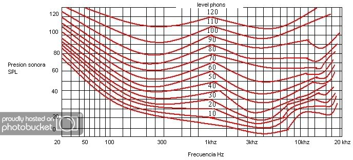

Curvas de Fletcher y Munson.
Resultado de una investigación de Fletcher y Munson en 1933 en los bell labs de USA. Y en 1956 en el Nacional Phisycs labs de Inglaterra definida por Robinsón y Dadson.
En estas graficas podemos apreciar el comportamiento del oído, según la frecuencia en relación con su amplitud.
El nivel de sonoridad de mide en fones y cada fon esta representado directamente con una de las curvas de Fletcher y Munzon. Que equivale a 1 db solo en la frecuencia de 1 khz. La utilizad de estas curvas se da al utilizar filtros que asemejen el resultadote dichas curvas en los instrumentos de medición como: sonómetros, analizadores y medidores de frecuencia.
Observamos que el oído tienen mayor sensibilidad alas frecuencias medias 2-5 Khz. (banda critica), luego a las frecuencias agudas y con muchísimo menor intensidad a las frecuencias graves.
La sensibilidad del oído no es lineal y cambia con el volumen.
Por ejemplo la grafica revela que en el contorno de 10 phons 1 Khz. tiene un valor de 10 db, mientras que 20hz tiene un valor de 80 db, esto quiere decir que 20 hz necesita 70 db más de presión sonora para escucharse igual que 1khz.

Umbral de la audición
El oído humano en teoría puede escuchar desde los 20hz hasta los 20khz.Depende de cada persona
Umbral de la sensación
Es cuando una persona empieza a sentir una sensación de cosquilleo en sus oídos, esto nos indica que estamos excediendo el límite de presión sonora que podemos soportar.
Umbral Del Dolor
Cuando se rebasa el umbral de la sensación el cosquilleo se transforma en dolor. Esto ocasiona daño auditivo .Es variable dependiendo de cada persona.
En alrededor de los 120 a 140 dspl.
Ejemplo
Turbina de avión a 1 mts 140 dspl
Spl a nivel de pista en una discoteca 120 dspl.[/b]
