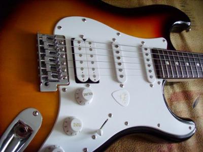

La special ll sale mejor que la standar, por experiencia, luego hablamos... Sigamos con el tema, una squier con hss sale mejor, pues es mas versatil, te lo explico, h significa humbucker, una pastilla gruesa que da mas poder, por lo general se le dice doble bobina, y s single coil, mayor claridad. Con hss podrías tocar casi cualquier estilo (rock, metal, blues) recomendable.

No podras ponerle una humbucker full-size (las de siempre) sin hacer una buena obra en la madera, que cuesta bastante plata y no compensa. Deberías haber pensado en eso antes de comprar la guitarra, como bien dice #9 . Ahora tiene mala solución... Si planeas meterle una humbucker mas adelante, tendras que mirar una humbucker formato single, tipo a las Jeff Beck JR o a las HotRails. Una foto te servira mejor de explicacion:
