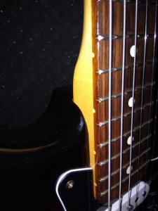

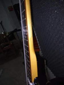

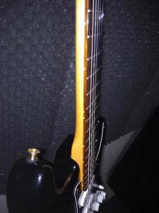

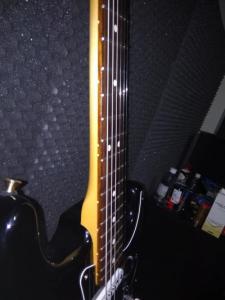

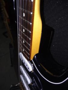

La primera cuerda de mi guitarra se sale del mástil

al ser negra no se aprecia bien en hueco pero vamos, que al sitio te la pone un luthier sin problema, el otro dia corregí un bajo superajustado y fué sin problema, y estaba mucho mas desfasado que tu guitarra.

Mástil desalineado, solo hay que ver los DOTs que no están centrados entre las 2 cuerdas centrales, no me gustan los instrumentos con ese tipo de defecto, está en garantía?

Ese defecto es muy común en guitarras Fender, lo he visto incluso en custom shops de varios miles de euros. Normalmente se soluciona aflojando el mástil para colocarlo bien pero no da muy buena impresión de la forma que tienen de trabajar en esa empresa. Raro es ver por ejemplo una Music Man o ESP con ese fallo.

Cierto, para una perfecta transmisión, el mástil debería quedar colocado en su posición de manera natural sin tener que forzarlo y que actúen los tornillos en el emplazamiento del mismo. No es la primera strato que veo con ése problema, lo cual no deja de sorprender y dice muy poco de los controles de calidad de Fender.
