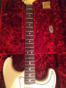

Sin unas fotos que muestren la guitarra es difícil acertar. Me inclino a que puede ser que el puente esté bien colocado pero que tengas el mástil desalineado con respecto al cuerpo.
También pudiera darse el caso que el mástil estuviese una alineación correcta con el cuerpo y que el puente estuviese ligeramente descentrado.
Flojo de pantalon
por el 12/02/2019
Me uno a lo que dice el compañero, sube tres fotos así.

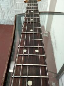

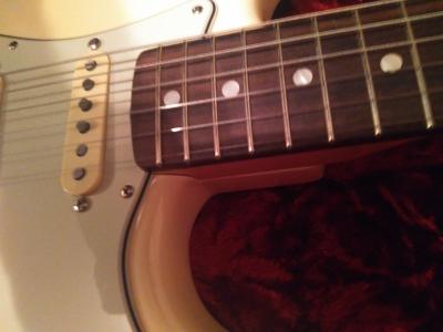

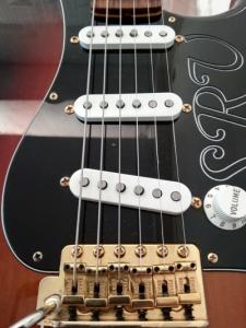

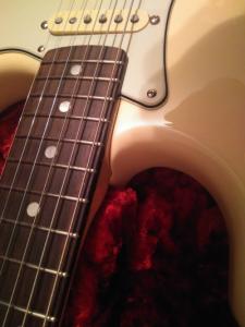

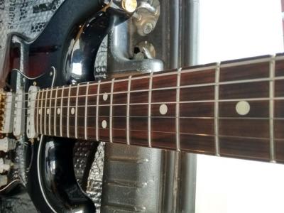

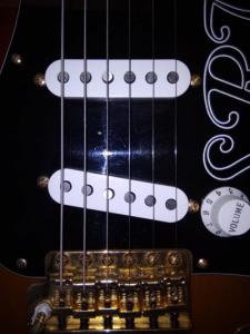

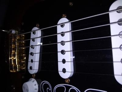

Ok, voy a subir fotos a ver si haciendo algo de lo que me decís consigo mejorarlo. Es una guitarra nueva y está en perfecto estado .. he llegado a pensar que con cuerdas de más grosor se solucionaría.... Ahora tiene un híbrido 0'9. 46.
cesar
por el 12/02/2019
Al llegar a casa sacaré fotos lo más explicitas posibles. Gracias
cesar
por el 12/02/2019

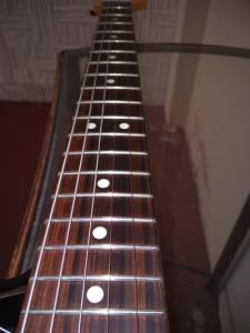

creo que está muy alineado, no sé si las fotos hacen justicia.... pero yo me inclino más o por que quieren un cordaje mas grueso, o por que habría que rodar todo el puente medio milimetro hacia arriba porque creo ver que hay más espacio entre la sexta cuerda y el límite del mástil, que entre la primera cuerda y el límite del mástil

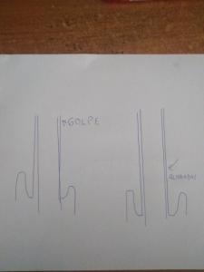

las fotos laterales tal cual las he puesto yo son importantes, son para ver el gap del encaje y ver si tienes hueco para corregir el mastil, también para ver si el mástil está alineado con el talón del cuerpo, aún sin ellas por el tiro de la cuerda pienso que el mastil necesita corregirse un poco ya que la sexta se mete hacía el interior del diapasón, las SRV tienen un diapasón con muy poco margen a los lados de modo que el mástil tiene que estar muy bien centrado, una guitarra de ese precio la llevaría a un luthier o a donde la compraste, solucionarlo es sencillo pero hay que saber hacerlo, te dejo los pasos a seguir aunque te recomiendo que lo haga un profesional.
1- Afloja las cuerdas hasta que no tengan tensión.
2- Afloja los 4 tornillos de la placa trasera de unión mastil cuerpo tres o cuatro vueltas.
3- Tensa las cuerdas 1 y 6 hasta que queden rectas pero sin tensión.
4- Golpea con la mano en lo alto del mastil en el lado de la cuerda 1 para mover un poco el encaje.
5- Debes mirar que las cuerdas 1 y 6 quedan a la misma distancia del borde del diapasón.
6- Vuelve a apretar los tornillos de la placa, cuando veas que sin hacer mucha fuerza no giran más no los fuerces, una buena forma de no pasarlos de rosca es apretar cogiendo el destornillador con los dedos, no con la mano cerrada.
Te dejo un dibujo para explicarme mejor con lo de el golpe.
