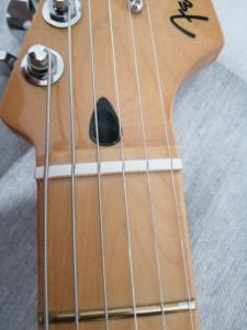

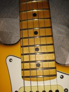

Hola,
Ya es la segunda vez que me pasa. Me pasó con una Squier Cv y me pasa ahora con una fender player plus tequila sunrise.
El tema es que la primera cuerda está al borde del mástil. Se aprecio perfectamente que las cuerdas están hacia un lado, todas.
La cejuela tiene los surcos inclinados para solucionar el problema pero aún así no lo solucionan. Subo fotos y opináis. A mi no me parece que en una guitarra de 1000 pavos ni de 500 pase esto.

Yo la cejuela la veo bien. Si te fijas, a la altura de la cejuela las distancias son correctas, es abajo donde se sale del mástil, por lo que podría ser un problema del puente, que esté mal colocado. Aunque es fácil que solo sea, como dice el compañero, cuestión de enderezar el mástil.

Creo que puedes tener un problema con la colocación del puente en el cuerpo o con la colocación del mástil en el zoque del cuerpo. A veces, el mástil no queda bien colocado en el zoque y hay que aflojar los tornillos de sujeción, colocarlo bien y volver a apretar los tornillos para que quede todo bien. Lo del puente mal colocado en el cuerpo, pues también puede ser, pero me parece más difícil que pase. Saca una foto del puente y las selletas y otra foto que se vean las cuerdas desde la selleta pasando por sobre el mástil hasta el clavijero, como si la miraras desde atrás del puente, para ver la línea que forma con respecto al mástil y poder ver mejor dónde puede estar el problema.
Esa solución de ranurar la cejuela tal cual veo, me parece un apaño un poco "chapuza" que no va a solucionar tu problema.
Si te fijas en los marcadores de traste entre las cuerdas 3 y 4, no están centrados como debieran. Ahí hay algo raro. O está rodado el mástil o está rodado el puente.
