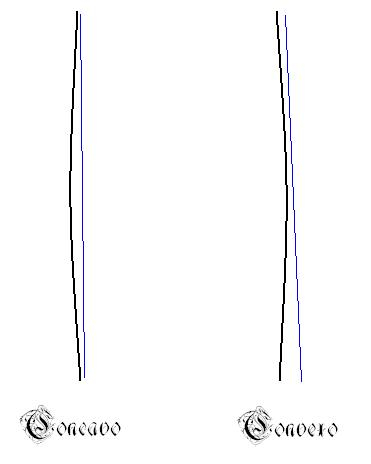

Según tengo entendido de leer manuales y ver videos, el mastil de la guitarra tiene que quedar ligeramente cóncavo para evitar los trasteos y conseguir que asi las cuerdas queden lo máximo pegadas al mastil, no?
Por si hay dudas entre cóncavo y convexo he hecho esta pequeña ilustración, donde la linea azul representa las cuerdas y la negra el mastil.
Mi mastil ahora mismo se encuentra en una curvatura ligeramente convexa, es decir, como la figura de la derecha.
Entonces mi pregunta es... ¿Debo aflojar el alma del mastil hasta conseguir dejarlo como la figura de la izquierda?
Perdón por el rollo, pero tocando estas cosas tan delicadas tengo un poco de miedo y me gustaria estar seguro de lo que hago, jeje, un saludo! ;)

estoy casi seguro q lo tenes q aflojar !! jajajajjjja
si lo aflojas , el alma se va a destensar y va a tender a ir a su estado inicial , (osea a estar concavo como aparece en tu dibujo)......eso si,..... tenes q esperar un tiempito desde q moves la turca hasta q trabaja el alma

Aflojalo lijeamente, dale con la llave a lado contrario a las manesillas del reloj, de preferencia la guitarra afinada, afloja muy poco y reviza y repite la operacion hasta llegar al punto deseado. Siempre afinando previamente antes de aflojar y despues.
