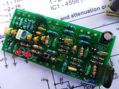

TonyGT-Ibiza escribió:
¿tu tienes los valores de resistencias fijas que pusiste en lugar de los trimmers?
Para el 2n5457 tengo 3K3
Para los j201 20K
Tonyguitar
por el 08/02/2019
toni diaz escribió:
te vale cualquier npn con un hFE superior a 500. los bc550C son de mas calidad que los 2n5088, lo que pasa es que como estos los utilizan mas los americanos estan en todos lados
Ostra, voy a ver si tengo alguno..
Puse el 2sc1815, ese es npn también, solo que girando una patilla
Dazz, voy a poner yo también esos valores jeje, gracias tíos.

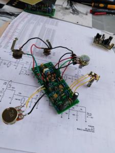

Tonyguitar
por el 08/02/2019
Terminado, no lo voy a probar hasta acabar el lead 12 y el mxr noise gate.
Joder, que palizon de pedal, lleva el curro de un dr booguue.
dazz
por el 08/02/2019
#107 Hmmm, creo que los 2 potes de arriba están al revés tío
