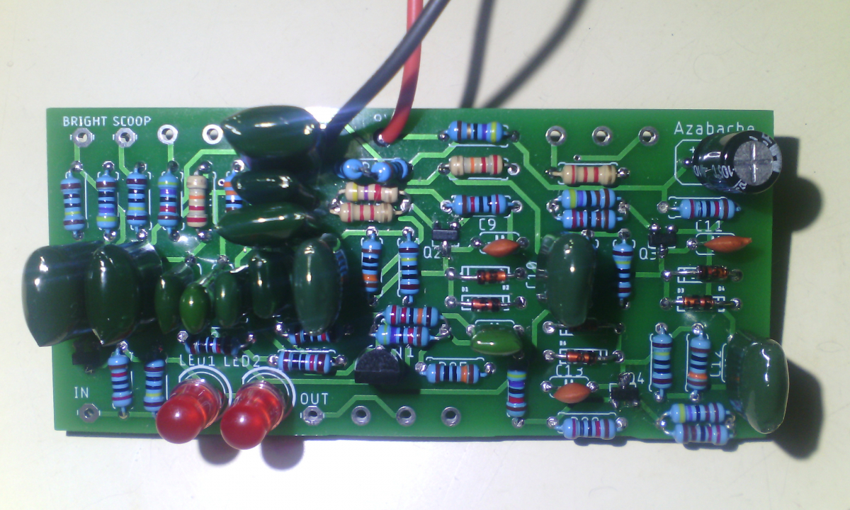

Queridos amigos y queridas amigas. Bienvenidos a una nueva edición de "Qué mierda es esa que has hecho, has dejado la cocina hecha unos zorros", el mejor show de cocina desde Breaking Bad.
Hoy vamos a preparar un delicioso acebiche, un plato típico de la rica cocina albanesa, aunque Romina lo detesta.
El plato en cuestión tiene como ingrediente principal el azabache. Pa los que no aveis hestudiao, el azabache es un molusco plantígrado de la familia de los acebichos.
Aquí podemos ver un ejemplar de azabache en su fase larvaria
https://i.imgur.com/fuZSiSF.jpg
Y aquí uno ya rondando la edad del pavo, casi listo para emplatar
https://i.imgur.com/qgncqtT.jpg
El listado completo de ingredientes lo podéis encontrar aquí:
https://pastebin.com/raw/JJq3ZXcW
Para marinar el azabache se suele usar zumo de lima y limón, aunque vale cualquier ácido. Para invitar a la suegra, el ácido clorhídrico da excelentes resultados. En mi caso he optado por ácido lisérgico, que le da un bonito tono de color al plato y muchos más colorines por todas partes.
Para acompañar el plato, se recomienda incluir los siguientes engendros, son de la familia del percebe por parte de padre.
Podéis recolectarlos vosotros mismos, ya que estamos en temporada (los meses con erre) en las rocas de vuestras playas. pero cuidado, si la roca es blanca y muy lisa, probablemente estéis completamente pedos vomitando en el váter y lo que recolectaréis allí serán zurraspas, y con esas el plato no queda tan rico.
Si sois más vagos que la mandíbula de arriba y preferís comprarlas online, Tayda los tiene por unos céntimos:
https://www.taydaelectronics.com/100k-ohm-linear-taper-potentiometer-round-shaft-pc-mount-6586.html
https://www.taydaelectronics.com/100k-ohm-logarithmic-taper-potentiometer-round-shaft-pc-mount.html

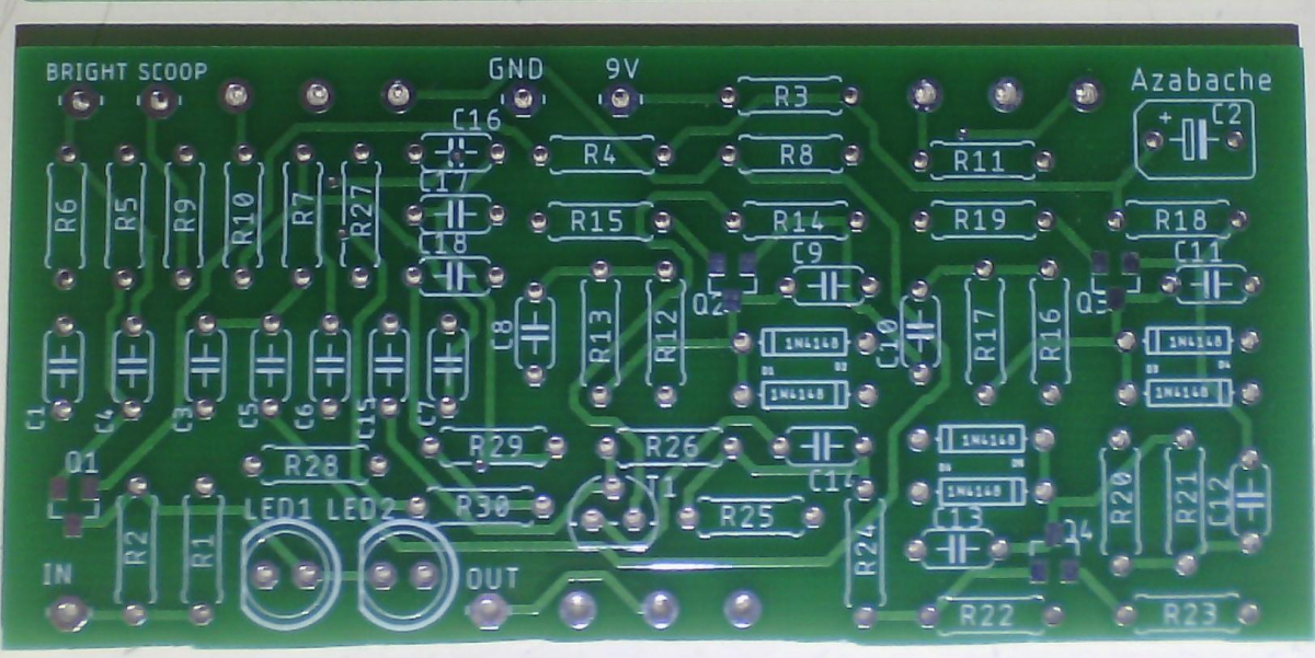

La idea es ponerlos por detrás de la pcb para que quede sujeta y todo bien limpito, en una caja tamaño 1590BB
Y eso es todo por hoy, espero que los que encargasteis un ejemplar del Lead 12 y que recibiréis también una del Azabache, os animéis a con él.
Si sale bien subiré las gerber para que se las pida quien quiera y eso
Cualquier sugerencia, crítica, etc. serán bienvenidas

#2 Toni, tienes que saber que las pcb no están probadas. Estas las pedí junto a las pcb del Lead 12 que estamos montando en otro hilo y ambas están en fase "alfa". Vamos, que lo mismo ni funcionan. Tengo cierta confianza en que funcionarán, porque he repasado el esquema unas cuantas veces y otra vez hoy ahora montándola, pero hasta que no estén verificadas no puedo prometer nada. Si aún así quieres una, mándame tu dirección por privado
