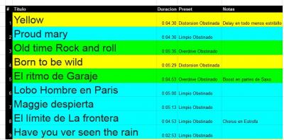

#1 Haces preguntas muy interesantes y yo tambien tengo curiosidad por ver como lo hace el resto de la gente.
Te cuento mi caso, por si te sirve de algo. Que quede claro que estoy tan lejos de la palabra profesional que ni me atrevo a escribirla cerca de mi nombre.
Como muchos otros compañeros tengo una banda de versiones y doy unos pocos bolos al año.
Ultimamente estoy usando un Nova System para los efectos, con el G-Switch.
Me hice con el Nova System por que es un multiefectos que permite ser utilizado como efectos independientes con cada boton asignado.
Lo que yo he hecho es lo siguiente:
- Estudiar el setlist de cada bolo para ver que tipos de sonidos necesito.
-Acotarlos a un numero manejable. En mi caso tengo un "Limpio", un "Overdrive" y una "Distorsion"
-Crear esos tres presets en el Nova con sus matices: El limpio tiene como modulacion un Chorus que activo en alguna cancion, El overdrive va sin compresion, con un delay especifico(que activo en algun tema), La distorsion lleva un poco de compresion, otro delay diferente (que activo tambien en algun tema)...
-En el G-switch, que tiene tres botones, tengo asignados los tres presets.
Asi, tanto en el bolo como en los ensayos solo tengo que recordar activar uno de los 3 "sonidos principales" y luego, si es necesario, activar en el nova algun efecto en concreto para algun pasaje en concreto del tema.
En la imagen adjunta puedes ver como lo pongo en mi set list para organizarme. Luego me lo aprendo y en el bolo ni me hace falta mirarlo.
En la practica es como tener tres pedalboards diferentes que cambio segun me interese.
QUizas lo suyo seria tener un preset por cancion, pero en mi caso esto me funciona bien.
