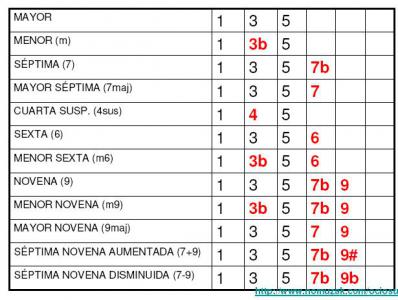

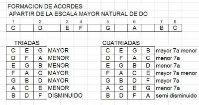

joelgs
por el 07/09/2012
hola
hay por aqui en el foro un manual de formacion de acordes un documento en pdf de mas de 100 diapositivas te pongo en imagen de el resumen
y otra grafica que yo realice

#6 Gracias joelgs eso está perfecto y super entendible!.Perdona la ignorancia pero de donde sale la nota novena? Acaso es la repetición de otra nota una octava mas alta?
joelgs
por el 08/09/2012
hola
el mismo manual te lo dice, solo es cuestion de contar, despues de la octava sigue la novena, que es lo mismo que la primera y la segunda, pero una octava arriba o abajo...
