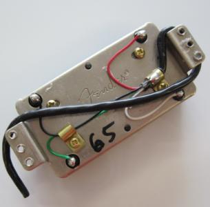

No me queda claro si puedo montar la pastilla en un Pickguard que solo tenga un agujero a cada lado. La pastilla tiene 3 agujeros por cada lado.
Es como la de esta foto:

Diría que si. No regularías el ángulo respecto a las cuerdas pero si la altura.
Para salirde dudas, mide la distacia ente ambos agujeros centrales para ver si coincede con la de los agujeros del golpeador.

Sí puedes. El problema sería que la pastilla no tuviera el agujero central pero teniéndolo, debería poder ponerse sin problema.

A mí me pasó que tuve que hacerle un agujero al golpeador entre los dos que ya tenía para poder poner una dimarzio 🤣🤣🤣
No vas a tener ningún problema por llevarla solo con los agujeros centrales.
