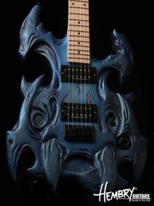

miguelez69 Baneado
por el 23/11/2011
hola zama, la guitarra es esta que vi en una web, exacta no se va a hacer pero por lo menos el exterior,aqui foto, es que no se si existe un estandasd de medidas y el exterior del cuerpo no tiene nada que ver,no se
julioctaboada
por el 23/11/2011
Creo que tienes que tener en cuenta lo siguiente (y confirmalo con tu guitarra a la mano) la distancia entre el traste 12 de tu guitarra y la ceja del mastil es la misma que la que hay hacia el puente, asi que a partir de ahi ya puedes hacer tu diseño, sobre todo tomando en cuenta que ya tienes el mastil.
miguelez69 Baneado
por el 24/11/2011
gracias julioctaboada,cuande dices de la cejilla, como sabes es rectangular, la medida que me dices es a la parte de la cejilla que toca el 1 traste, al centro de cejilla o a la parta de la cejilla que toca el clavijero,gracias
NiLace
por el 24/11/2011
miguelez69, donde apoya la cuerda.
Tanto para la cejilla como para el puente.
Como norma, que yo sepa, esa, luego dependiendo de la construcción que hagas será más o menos equilibrada, pero con que respetes eso... :)
