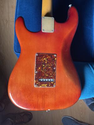

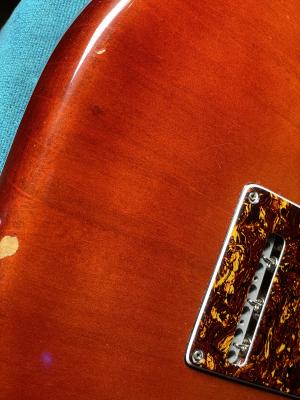

Muchas gracias por la información. Cuando quede con mi amigo intentaré fotografiar dichas marcas. Y como tú bien dices, no es una buena venta pero sí un buen mueble para hacerte una pedazo de stratocaster, gastando pasta, eso sí.
Buenas a todos!
Refloto el hilo porque por fin he quedado con mi amigo en su estudio y le he sacado unas fotos a esos dowel holes, a ver qué os parecen.
index.php?controller=forum&action=view_attachment&attachment_id=185918
index.php?controller=forum&action=view_attachment&attachment_id=185919
index.php?controller=forum&action=view_attachment&attachment_id=185920
index.php?controller=forum&action=view_attachment&attachment_id=185921
index.php?controller=forum&action=view_attachment&attachment_id=185922
Noise
por el 18/08/2023 11 anuncios en Mercasonic
Esos "Dowel Holes" son tipicos de las Fender Stratocaster, pero no solo de las Pre CBS.
Hasta finales de los 70 Fender usaba un enrutador de clavijas y plantillas para cortar los bordes y las rutas del cuerpo. Estas plantillas tenían unos pasadores de ubicación, que atravesaban el cuerpo y ocasionaban unos pequeños orificios en ambos lados del cuerpo, que después se rellenaban generalmente con un taco de madera.
Se encuentran cerca de la placa atornillada (cuerno superior) y en el extremo inferior del cuerpo ligeramente desplazado. Cuadran con los de las fotos que has subido.
Esta técnica dejo de usarse a finales de los 70 con la entrada de los enrutadores CNC sustituyendo a los de pines. Pero también se han encontrado en algunas reediciones y Custom Shop. Mi Fullerton del 84 (las primeras AVRI) los lleva igualmente.

Nge
por el 18/08/2023
Noise escribió:
A raíz de este hilo, creo recordar que yo mismo abrí un hilo sobre los "Dowel Holes":
https://www.guitarristas.info/foros/dowel-holes-descifrando-agujeros-fender-stratocaster/331466
Gracias por la información!
Muy interesante ese hilo. Es anterior a este hilo, de haberlo conocido hubiese intentado buscar esas marcas de clavos de las pre CBS.
Es esta foto que hice en su día hay un montón de marcas de clavos.
index.php?controller=forum&action=view_attachment&attachment_id=175018
Leyéndolo entiendo que esas marcas no eran tan precisas como las que dejaban los pasadores de ubicación.
