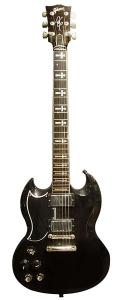

Hola a todos!! Estoy buscando un potenciómetro de volumen para una Epiphone SG Iommi
Estoy bastante perdido con el tema, ¿Me podéis recomendar alguno, marcas etc?

Las pastillas son humbucker las gibson Iommi
El tema es que no tengo una tienda de instrumentos cerca y estoy perdidísmo.
Realmente lo que quiero es instalar solo la pastilla del puente y quedarme con un potenciómetro de volumen, nada más. Pero ni idea de la instalación etc,

Hola Toni!! La guitarra de la que os hablo es una guitarra que está totalmente desmontada, lleva unos años así. Se desmontó en su día y lo que es la electrónica y clavijeros a saber donde está, por eso pregunto por aquí a ver si me podéis ayudar.
