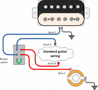

Un push pull configurado como blower switch, también puedes mirar un push push que es más cómodo.
No kill switch, ni S1, ni nada de eso, lo que necesitas es un interruptor que anule el pote de volumen y lo deje al máximo.
porpedir...
por el 11/06/2019
Buenas, lo que tu quieres es un blower switch o dicho de otra manera un bypass para saltarte el potenciómetro. Para instalarlo necesitas un DPDT, esto lo puedes encontrar en un pote equipado con push/pull o push/push y también puedes optar por un interruptor DPDT de palanca separado. Los DPDT tienen 6 terminales.
Puedes configurarlo de dos maneras: si quieres poder cambiar de pastilla haces bypass sólo del potenciómetro y después la señal la mandas al selector. También puedes saltarte todo el circuito, es decir potes y selector, aunque de esta manera pierdes versatilidad porque sólo podrás usar una pastilla cuando actives el bypass.
Aquí puedes ver el esquema para hacer bypass de todo el circuito, si quieres hacer bypass sólo del pote de volumen es tan fácil como mandar el punto A a la entrada del pote y el punto B a la salida, el cable Y que va al jack de salida iría al selector:

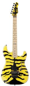

bueno,pues muchisimas gracias a todos los que os habeis preocupado en echarme un cable
viendo las opciones que hay,me lanzaré a por la LTD y le enseñaré a mi luthier esas opciones y que el decida que es lo mejor
ademas,la guitarra solo va a traer un potenciometro,el de volumen.
y disculpaden mi primer mensaje mencione ESP,pero nola que voy a pedir es esta LTD de la foto
de nuevo muchisimas gracias!!!
