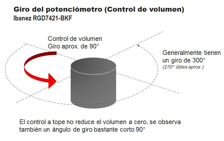

Apenas ayer iba a postear un tema presumiendoles mi Ibanez RGD7421 :guitarrista: ...y me encontré con un detalle (nada romantico) :cry:
El potenciometro no reduce el volumen a cero, es decir con el control a tope hacia ambos lados se sigue escuchando la guitarra, como si el rango de volumen estuviera entre 6 y 10
¿Alguien tiene este mismo modelo de Ibanez? ¿Me podria decir como solucionarlo ó si es asi de fabrica? :cry: ...de antemano gracias, ojalá puedan ayudarme.

Tienes una masa suelta.
Mira dentro a ver si ves algun cable suelto.

Será la misma razón por la que tiene muy poco giro? ...o por lo del giro será el problema de volumen ...gira muy poco

El rango de giro tiene que ser, visto como si fuesen las manecillas de un reloj, desde las ocho hasta las cuatro.
Si esta en garantia, haz que te la revisen.

si... creo mas bien es problema del potenciometro esta bastante corto el giro, generalmente su giro es de 270-300°
La regresaré al distribuidor hoy mismo, gracias por el consejo!

Si el pote hace su recorrido normal (unos 270º) y va bajando y al final vuelve a sonar es una masa, concretamente la patilla puesta a masa de ese potenciómetro.
si lo que tiene es poco recorrido y no llega a bajar para luego volver a subir, si no que va bajando y se para, ese pote está trabado, ya toca sustituirlo, repararlo, dependiendo lo que sea...

Asi es Tariu... muy seguramente lo reemplazarán ...lo mas triste es que esperé una semana para tener esa guitarra (yo vivo en otra ciudad) y estuvo conmigo solo unas horas para despues marcharse
Todo por hacer valida la garantía, lo malo es que de inicio yo pagaré el costo de envío :proteston:

Pues casi mejor hubieses comprado tú el pote y lo hubieras cambiado, que es bastante más económico que enviar la guitarra y lo haces en 5 minutos... aparte que desmontando igual hubieras visto por donde venía la traba, que muchas veces se puede solucionar.
Si ya está enviada pues a ver... toca esperar, pero para otra vez mejor revisa antes de enviar nada, porque total, la garantía de las guitarras en la mayoría de ocasiones es como los fantasmas :D
