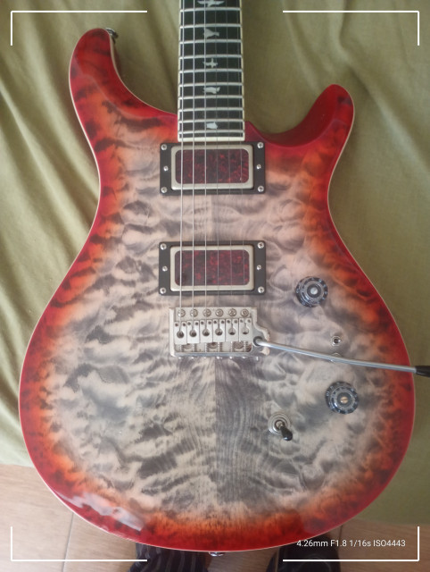

Buenas, me gustaría saber cómo hay que soldar las cosas con un pote de este tipo. La guitarra sería dos humbuckers, un selector de tres posiciones tipo lespaul y un solo pote de volumen, que quiero q sea pushpull para pasar las humbuckers a singles.
Lo mismo sin pushpull lo tengo claro, pero en un pote de este tipo nunca lo he hecho antes. Gracias de antemano
Pd: el pote es el típico push pull de all parts, de 500 logaritmico, y las humbs son las dos dimarzio
