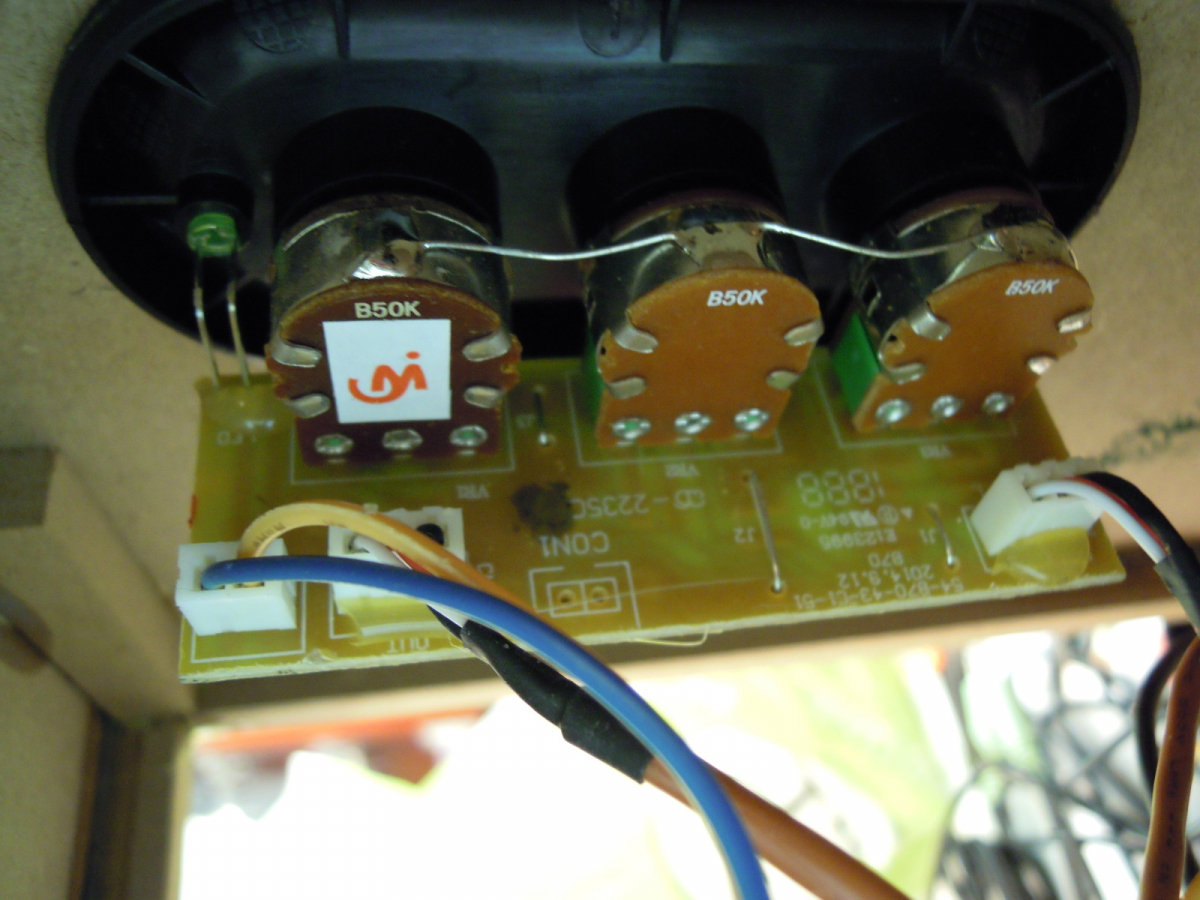

He desmontado el panel de control, sale haciendo palanca y presionando hacia fuera, y me he encontrado un circuito impreso con los tres potenciómetros integrados, por lo que el sustituir el pote por otro en principio parece bastante complicado. Le he echado limpiador de conectores en spray a punta pala, con lo que queda como nuevo de manera instantanea, los ruidos y los problemas se evaporan... pero en cuanto pasan 3 ó 4 días comienzan a regresar poco a poco y en una semana ya está exactamente igual que antes de limpiarlo.

Puedes poner una foto del otro lado de la pcb para ver los potes? Solo porque estén montados sobre la pcb no debería ser mucho más complicado reemplazarlo. Con una bomba de succión para desoldar los sacas en un periquete

dazz
por el 03/03/2019
Parecen potes normales y corrientes de 16mm, a falta de ver el poste diría que reemplazarlo será sencillo y la única solución duradera
EDITO: Ah, no que va. Son potes dobles. Aún así nada del otro mundo

dazz tiene razon y tony tambien al accionar el potenciometro haces palanca y igual se ha despegado la soldadura por traccion , en botones spdt pasa ... y si la hecho un chino con mis habilidades seguro :)

La verdad es que sí, no cuesta nada probar a repasar las soldaduras antes de enfrascarse con algo más
