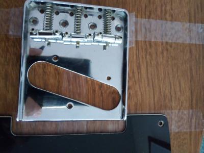

Hola!
He leído que a la hora de posicionar las selletas para obtener la escala en una Telecaster es conveniente dejarlas cerca del extremo para tener más juego cuando haya que ajustar, ya qué el recorrido será hacia atrás, contrario a la posición del mástil. En otro caso he leído que la posición es en la mitad del recorrido del tornillo. Por favor, podéis orientarme? Que os parece la posición de la foto? Muchas gracias de antemano! Saludos!

Creo que lo más correcto sería guiarse con el plano ...

#1 Yo veo más lógico colocarlas a mitad de recorrido del tornillo, si por algún casual, en el quintado tienes que reducir más la longitud de la cuerda, estamos jodidos..

Hola, yo lograría una tele de fábrica y mediria
