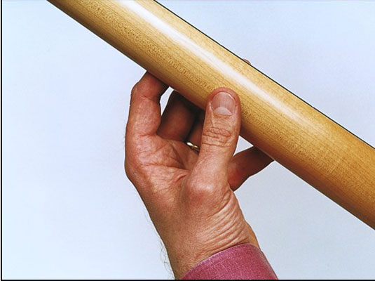

La posición óptima no es solo detrás del mastil y mas o menos centrado. La posición perfecta del pulgar es detras del dedo medio.
Más arriba o más abajo (siempre que sea detras) es cuestion de la mano, cambia con cada persona. Solo has de evitar posiciones que carguen demasiado en la muñeca o el pulgar. Tan importante para abrir es el pulgar a su altura como que esté detrás del dedo medio
ESTO NO
ESTO SI

a mi me pasa esto, hace 6 o 7 meses que toco la guitarra, creeis que debería cambiar la posicion de mi pulgar? ahora estoy empezando con las escalas, e intento ponerlo en posicion correcta ( entre los dedos 2 y 3 ) pero a la que me despisto, o paso a la siguiente forma vuelvo a tener el dedo como en la foto :/
consejos?
Vexeta
por el 11/01/2012
Consejos? SI
Primero baja tu muñeca, mas o menos como en la siguiente foto. La idea es que la palma de la mano no toque el mastil. (no te fijes demasiado en esta, no es "perfecta" tecnicamente. Solo toma la idea)
Luego fijate en que el pulgar este mas o menos por detras del mastil. Puede asomar, puede no asomar, depende de tu mano. Busca una posicion comoda asi. Puedes usar la linea marron del mastil como guía.
Un tercer consejo sería que cuando pongas el pulgar asi (para licks dificiles, de mucha apertura, etc) centres el pulgar a la altura exacta del dedo medio, el corazón.
Un saludo!!

Si quieres alcanzar las cuerdas 5ª y 6ª en esa posición solo tienes que sacar más la muñeca hacia afuera. Usas la muñeca de "bisagra" manteniendo el pulgar en el mismo sitio.
Empezarías en esta postura:
Despues manteniendo el pulgar en el mismo sitio, clavado, mueves la muñeca hacia afuera, con lo cual suben los dedos y mantienes un "hueco" en la palma de la mano. Este hueco es la manera más facil de mantener la mano relajada mientras se estiran los dedos. Con una buena técnica no se generan lesiones. Son los fallos en la técnica, sumados a las horas de práctica los que las generan. Y no penseis que las lesiones solo les pasan a los demás. Yo estuve a punto varias veces, aunque aun no he tenido ninguna tendinitis. Supongo que será por abrir asi la mano.
Inclinar más el mastil puede ayudar tambien a la mano izquierda. Algo asi. Fijate en el hueco que hace la mano.
