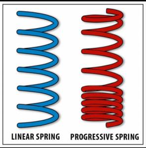

Para evitar esto en algunos muelles de amortiguadores se usan muelles con distintas espirales en el tramo inicial del mismo.

Los muelles progresivos son para que la dureza sea progresiva y no lineal, independientemente de que sean duros o blandos.
Los de guitarra son lineales y por eso da igual lo estirados que estén con la garra.

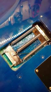

refroto por que tengo una guitarra con los muelles del puente muy duros de mover, la tengo en afinacion estandar (mi) guitarra de 6 cuerdas y calibre 009, es decir, lo de toda la vida, la cuestion es que tenia puestos los muelles en triangulo y estaba la palanca muy dura de mover, lo puse en paralelo y sigue estando durisima, tengo clarisimo que el problema son los muelles, que son mas durisimos, he probado a veces muelles blandos y desafinan un monton, cada vez que tiras del puente hacia atras, quedan las notas sostenidas, y cuando tiras hacia delante, quedan bemoleadas, ¿que muelles me aconsejais poner? solamente seria poner 3 muelles, lo normal de toda la vida, muchas gracias.

Compra 3 muelles de calidad… los gotoh me parecen de una relación calidad precio bastante buena

Pues esos si no son los mejores poco les falta.
Como se si coger unos u otros?
Acabo de encontrar este increíble artículo en AliExpress. ¡Échale un vistazo! 3,28€ 68%de DESCUENTO | Resorte de puente para sistema de trémolo, hecho en Japón, original, GOTOH SP / PSP
https://a.aliexpress.com/_EvVUwuB
Hay 2 medidas gracias tío.
Se trata de coger los más blandos, que estos que tengo hay que hacer mucha fuerza para
moverlos

#23 Hola, Tony. Los muelles Gotoh son muy muy buenos, pero no me arriesgaría a comprarlos por Aliexpress, que tienen falsificaciones de baja calidad a cascoporro. En tiendas españolas cuestan entre 5 € y 6 €.
Los recambios para la guitarra sólo los compro en sitios de confianza porque en Aliexpress y en eBay ya me han dado gato por liebre en varias ocasiones.
Si decides comprar en Aliexpress, al menos que tengan el embalaje como el original, como éstos.
