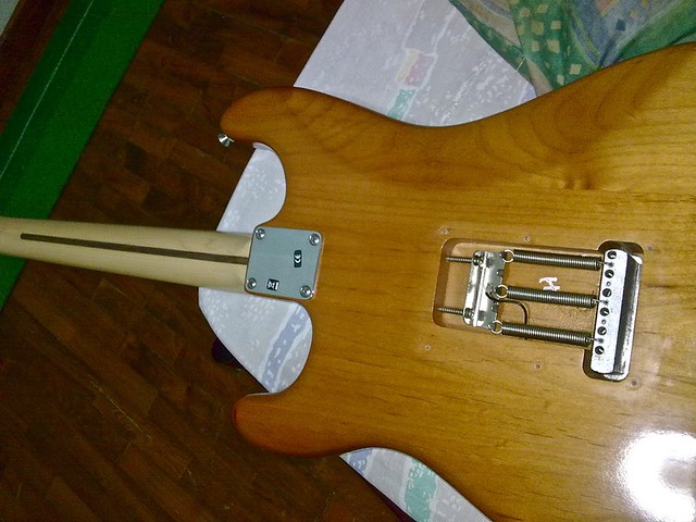

#11 Con 5 está más dura la palanca lo siento...
¿Vas a cambiar a un calibre más fino por no desatornillar dos tornillos de la parte trasera? Esos tornillos son importantes como te digo.
Aquí los ves, son los dos que anclan los muelles al cuerpo (izqda.), así se regula la tensión.
bca32e64ec2aec3d476dbbe969467-2460956.jpegFender Stratocaster Back by markninan, en Flickr
