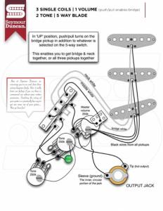

Hola os quería comentar ya que he instalado un push push en una guitarra ibanez con.selector de pastillas tipo fender y el tema es que la guitarra me saca sonido en todas las posiciones menos en la posición 3 , he puesto como pone el esquema de la pastilla el cable negro a masa , el verde al Hot (positivo del conmutador pastilla puente) y los dos cables de la unión de ambas pastillas de la humbucker al push push ,haciendo el resto de conexiones he comprobado las soldaduras y están bien.no se porque me sucede esto es como si en la 3 posición no activará ninguna de las pastillas y antes de colocar el push- push si lo hacía si me pudierais ayudar que puede estar pasando la guitarra es una Gio GRX70QA-TKS ,con 2 humbucker una en el puente otra en el mástil y una single coil en el medio muchas gracias

No se si esto te ayudara, mira si esta asi:

#2 Muchas. Gracias 🙂 al final estaba el positivo suelto del conmutador de la pastilla del medio muchas gracias por responderme
