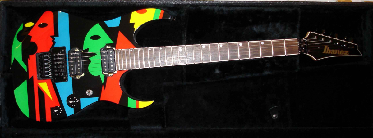

El caso es que en semana santa voy a tener mucho tiempo y el marido de mi prima es carpintero, así que le propuse de hacer una eléctrica con su ayuda, para pasar el rato, básicamente y me abordan las dudas.
Quiero hacerme una Ibanez JPM pero con un par de modificaciones electrónicas: Dimarzio Liquid Fire y Dimarzio Crunch Lab
La guitarra en teoría está hecha de lo siguiente (Si me equivoco corregidme)
Cuerpo de Tilo (Basswood), Tapa de Arce (Maple) y mástil de Caoba (Mahogany) o Arce (no lo sé bien, esto iría bien que me lo aclaráseis) y creo que con láminas de Wengé, a parte del diapasón de Rosewood.
El tema es que he pensado en hacer el cuerpo yo y comprar el mástil ya hecho, un Wizard 3. ¿Es viable o me sale más a cuenta hacerlo yo, teniendo en cuenta que el marido de mi prima tiene todo tipo de herramientas? En E-Bay los he visto por 100 € más o menos.

Tengo pensado usar un plano de una Ibanez RG normal, Supongo que es el mismo.
