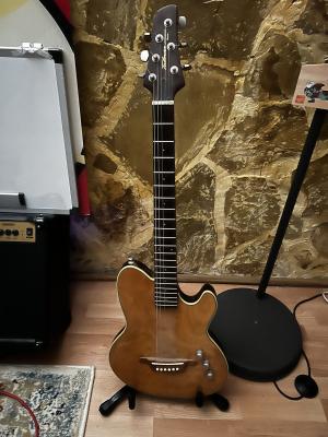

Tengo una Ibanez Talmux hace mas de 15 años. Es la version cuerdas de acero y no la tooc nunca porque tengo otras que me gustan mas.
La duda es, creeis que puedo ponerle cuerdas nylon? Entiendo que si porque el mastil recibira menos tension, tal vez tenga que ajustarla para evitar trasteos pero a priori, se os ocurre alguna razon para no poder hacerlo?

El puente es lo que te va a limitar, yo creo.
No veo la forma de hacer un nudo a las cuerdas tal y como se hace en las guitarras españolas.
Igual puedes hacerle un nudo a la cuerda, meterla por el agujero del puente y luego pinzarla con el pin. No se si eso aguantará mucho o se acabará soltando. Luego está que las cuerdas finas son más gordas, eso deja marca en el puente... No se.
Lo de la tensión, sí, opino lo mismo, debería estar bien.

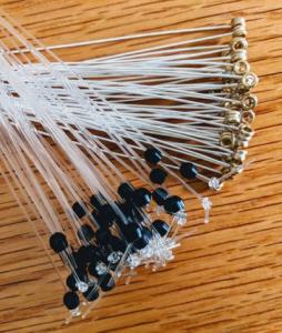

Hay cuerdas de nylon con bola al final, por ejemplo estas, aunque si buscas "nylon strings ball end" te saldrán más.
Ernie Ball Ernesto Palla - Cuerdas para guitarra clásica, nailon, extremo de bola, color negro y dorado https://amzn.eu/d/hoGEO59
Lo que no sé es si la longitud de la cuerda te llegará, imagino que si.

¿Y las cuerdas de nylon asentarán en los huecos de la cejuela? ¿No serán demasiado gordas?

Seguro, pero entiendo que eso ya lo asume, tendrá que retocar la cejuela.

#4 Solo hay que limar los surcos un poco, porque las cuerdas de nylos son más gruesas. Si fuera al revés necesitaría una cejuela nueva, que un luthier te cobra barato.

Creo que igual sonaría con poco cuerpo y volumen. La acústica pesa más y el nylon tiene menos tensión.

A parte, en una guitarra acústica el sonido se produce por la vibración de las cuerdas, que se propaga a intensidades audibles a través la resonancia de la caja armónica y esa guitarra no parece que tenga caja armónica, así que me da que no va a sonar mucho (a no ser que tenga piezo, que entonces igual si, pero lo desconozco)
En cualquier caso, esta el tema del espaciado de la cejuela, la tensión, etc...
Vamos, que no lo recomendaría

Se podría pero no te lo recomiendo para nada. Si es por pasta. Vende esta y píllate una con cuerdas de nylon.
Las hay con mástiles tipo acústica si no quieres un mástil clásico.

Yo lo he hecho con una Ovation, cuerdas de nylon con bola, sin problema.

Existen cuerdas de nylon con bola, tanto en Daddario y ernie ball, pero no son comunes, lo que si posiblemente tengas problemas con la cejuela que las cuerdas de nylon son más gruesas, tendrías que hacerte otro hueso ( doy esa opción ya que si no te gusta el resultado puedes volver a las cuerdas de metal y poner la cejuela original)
