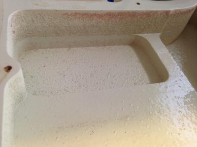

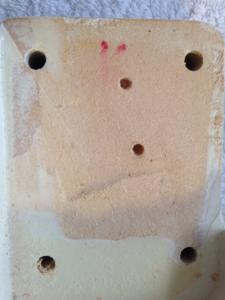

Un par de fotos para ilustrar.... El sonido es tan carente de vida como hacen pensar las imágenes. Y por cierto cmo bien decían los compañeros los tornillos no tienen fuerza alguna....

En mi caso en particular, te invito a no insistir. Lástima estar retirado para invitar a una de mis pruebas ciegas. Y respecto a los tornillos, si, definitivamente el papel sale de la madra pero no puede volver a serlo y hay que tener cuidado al apretar sobre esa fibra.

Mi oído es tan normalito como el de la mayoría de mortales, que tú opines que solo importa la electrónica y las cuerdas es cosa tuya, pero si haces afirmaciones totalmente fuera de la realidad sobre una guitarra que precisamente fue mi primera guitarra y que lleva conmigo más de 22 años..... Pues entenderás que tenga todo el derecho a aportar mi experiencia aunque tú no quieras que insista, si tú opinas, los demás también tenemos derecho.
Quizá para ti mi oído es prodigioso, pero el tono de esa guitarra, con ese cuerpo está a años luz del sonido de un cuerpo sólido, mismo modelo y misma electronica, para ti no lo será, pero para mí es muy, muy evidente.
