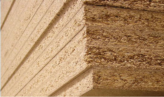

elaprendizdetodo
por el 06/02/2012
No me refería a usar tableros de contrachapado si no a usar un molde como este (es un ejemplo echadle imaginación)
rellernarlo de pasta y luego dejarlo secar.
Se podría hacer un molde con el routing hecho, vamos como si fuese de fundición o un encofrado si lo preferis.
ramonpolispan
por el 06/02/2012
¿Qué resistencia tendría un mástil de DM? Imagino que no podría llevar ni tornillo de alma.
En el prensado de ese tipo de materiales existe un problema. La densidad que se consigue en el exterior no se consigue en el interior, por eso no hay tablones gruesos de ese material.
Tariu
por el 06/02/2012
Y según tú, que dices que sería más barato... crees que compensaría hacer un molde con el ruteado hecho para sólo rellenar? Respecto a la forma... qué forma no sería posible hacer de madera? por dios, que es madera no adamantio :D... se talla y hay guitarras de todo tipo... además con el CNC ya no hay ni que molestarse
En mi opinión es una auténtica burrada... puede estar curioso para una clase de manualidades de educación infantil, pero no esperes más de ello...
Además que las guitarras de gama bajísima son de madera laminada, son apestosas y al mínimo golpe salta en pedazos y esa madera es más dura que la pasta de serrín. En definitiva, sonaría a cartón, no aguantaría la tensión no del alma, ni de las cuerdas, los tornillos en DM y similares se terminan soltando porque no hay resistencia... así que mejor olvidarlo ;)
