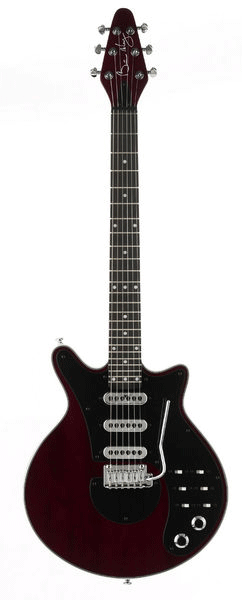

Si mal no recuerdo la red special de Brian May que se fabricó el mismo:
Tiene la opcion de encender y apagar cada pastilla, por lo que puedes usar las tres, saludos :saludo:
eltharion8
por el 01/01/2010
juestamente pensaba en esa...y los otros tres botones???
