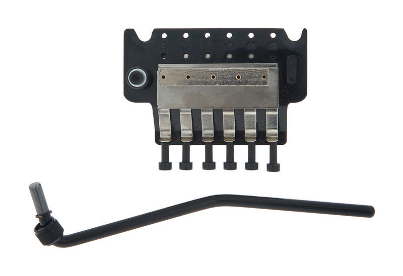

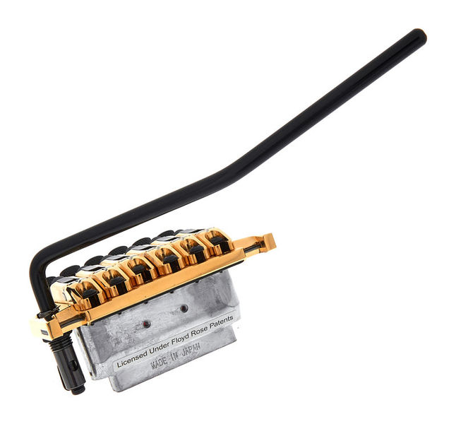

Mira, los Ibanez tienen cuchillas intercambiables y no me había fijado. https://images.static-thomann.de/pics/bdb/208967/12033438_800.jpg
Ese el Floyd y este el Ibanez https://images.static-thomann.de/pics/bdb/197365/12226897_800.jpg
Dokken
por el 25/04/2020
Curioso, ¿cual es el modelo de thomann?
McAwen
por el 25/04/2020
Low pro edge y edge pro, los dos tienen la cuchilla intercambiable.
