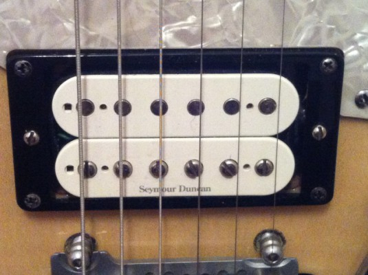

Viendo de cerca la pastilla del puente de mi guitarra, me doy cuenta de que las cuerdas están un poco abiertas con respecto a las piezas polares (en la foto sale un poco exagerado porque está un poco ladeada):
He deducido que tengo una Humbucker normal (concretamente una Seymour Duncan '59), pero mi puente (un Wilkinson VS100) tiene el espaciado de cuerdas de Fender (unos 53 mm).
También he notado que la primera cuerda suena un poco apagada en limpios comparada con las otras. Pero cuando le das un poco de alegría al previo, la noto bien. Sin embargo, la sexta cuerda suena bien siempre.
¿Merece la pena cambiar una humbucker por una trembucker?
¿Se equivocó Yamaha al montar mi guitarra?
Gracias

Pues se ve que se equivocó... porque normalmente al montar de fábrica suelen adaptar esos detallitos.
La pastilla de por sí es que está torcida... si montas la humb con espaciado trem, pero los polos quedan medianamente compensados, repartiendo el desequilibrio entre 1ª y 6ª de forma equitativa, no se nota apenas la bajada de volumen... pero en tu caso la 6ª cae medio en su sitio y la 1ª está en Burgos...
Depende las ganas que tengas de cambiarla... si dándole un poco de gracia al ampli dejas de notar esa carencia, yo adecuaría la pastilla para centrarla y probaría antes de invertir pasta en una pastilla igual

Creo que está razonablemente centrada, pero la foto está tomada un poco de lado. De todos modos la moveré a ver si lo resuelvo. Y si no, pondré un anuncio de intercambio, que nunca se sabe si alguien puede estar en la situación contraria.

Es que en la foto se ve torcida de narices :D
Prueba de todas formas a moverla un poco más hacia la primera cuerda, que la sexta no se resiente tan fácilmente puesto que es más gorda y vibra más... capta más campo, y sube un poco el tornillo del polo si es necesario... a ver si te compensa
