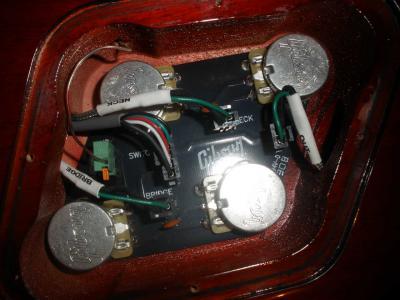

tengo una gibson les paul studio 2010 modificada, y quiero hacerle el split a las pastillas PERO...... tiene esta hermosa placa de circuitos
la pregunta es se le pueden conectar los pushpull a la tarjeta de circuito o la quito? (pero si la quito las pastillas tienen ese cable que se enchufa haci que no se si también hay que cambiarlas la de puente es una 57 plus)

Partiendo de la base que no puedes hacer el split porque las pastillas son de dos cables... en caso de instalar push ahí tendrías que sustituir todo el circuito.
